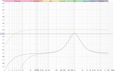

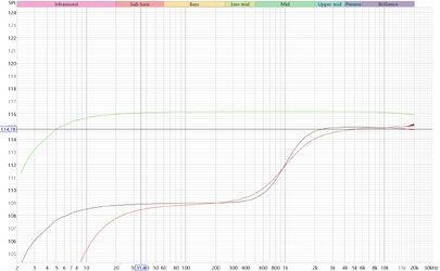

Ich habe zunächst eine Messung mit Pink Noise 64k ohne Filter aufgenommen, externer Zuspieler (nicht REW), dann im DSP Filter eingestellt (Peak und Shelf) und erneut gemessen. Hab dann mit dem REW EQ Tool die erste Messung auf die zweite angepasst und dabei obiges Ergebnis festgestellt, quick & dirty aber ich denke valide. Wenn ich später das Sheet finde lade ich es hoch.
Hier ein Vergleich der Filter. REW wurd Loopback gemessen und bei der ESX über den Sub Out.
REW ist jeweils schwarz, ESX rot und die Soundkarte ist grün.
EQ bei 1000Hz 0,7/6db
HS bei 1000Hz 0,7/6db

Super vielen Dank, damit kann ich jetzt was anfangen :-)
Ich werde bei Gelegenheit die Filterfunktion der ESX im Bereich HS nochmal prüfen.

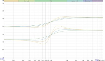

@Baltic_Power
Würdest Du prüfen ob es immer passt wenn man 0,3 beim Q der ESX dazu addiert?
Danke
Für die Messungen wurden jeweils 1000 Hz High Shelfs mit 6 dB und den Güten 0,7 / 1,0 / 1,4 / 2 übereinander gelegt. Die Auswertung zeigt klar, dass die Filter der ESX deutlich flacher arbeiten. Eine Addition mit 0,3 brachte kein verwertbares Ergebnis, während die Multiplikation der Güte mit √2 hingegen zu einer sauberen Übereinstimmung führte.
