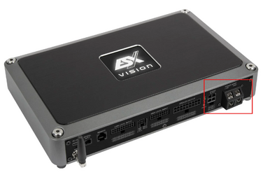

Was bedeutet
+12V / GND POWER INPUT: 100 A
LIMITED POWER INPUT: 70
Du hast damit die 1300V1, die getrennte Eingänge hat. Einmal mit dem Stecker (Limited Power) und zum Schrauben. Der Stecker sollte den Einbau vereinfachen, ist aber von der Leistungsaufnahme beschränkt. Daher 70A. Bei der 1300V2 wurde das wieder abgeschafft.
