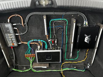

Ich hab es so gelöst , Molex gibts ja zu kaufen inkl. Pins
Verlängern war kein Problem
In 1,5 passt problemlos rein
Den Rest den man nicht braucht, einfach auspinnen.

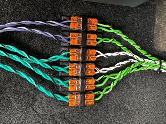

Die ganzen 11 Kanäle der Peitsche auf einen Haltet mit Wago Klemmen gelegt.
Nur ned so schön wie bei Thejudge

Ich habe an meine Musway M12 am die Enden einfach Wago 221-2411 genommen. Das macht den Einbau viel angenehmer als Schraubverbindungen, wo man auch schnell Leitungen beschäftigt und oft geht auch der Schaub Mechanismus mit der Zeit und Feuchtigkeit "kaputt".

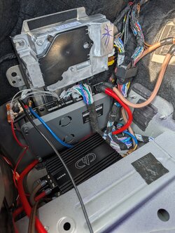

Hier habt ihr ein Foto von meiner Installation:
