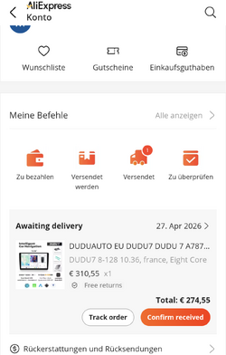

Ein dudu7 8/128 10,36" mit Muttertagsgutschein(?) für ~280€. Ist das realistisch? Oder gibt's bei AliExpress Fälschungen? Wie erkennt man diese? Shop nennt sich "Mekede best EU Store" und verkauft alles mögliche. Ich traue dem nicht
Dudu gehört zu Mekede wenn es als Dudu7 deklariert ist dann ist es original
Genau den Shop meine ich. Das 10,36" Gerät gibt's ebenfalls für 275€. Ich befürchte hier aufgrund des sehr niedrigen Preises Betrug, oder nicht?
Nein es sind Sales Days auf AliExpress, ich hab mir letztens auch sehr günstig ein FYT7870 Radio bestellt (Plattform vom Dudu7)

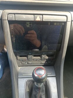

Ich hab das 8-128er dort für knapp über 300 letztens gekauft, mit dem Gutschein für 280€ klingt realistisch. Allerdings war es bei mir nur das Hauptgerät. Canbox und Blende hatte ich noch vom letzten. Musste mir nur ein neues holen weil ich depp das Display zerstört hatte :/
Beim jetzigen hab ich es bei mir im B7 aber eh ohne Blende verbaut. SirMcFrosty hatte für den B6/7 ne gute idee hinten einfach nen alten 2Din Käfig ranzuspacken. Mit der Blende die dabei war sah das total fehl am Platz im A4 aus wie man hier sehen kann.

Mit dem 2 Din Käfig hinten passt es von der Form halt perfekt in den A4 B7

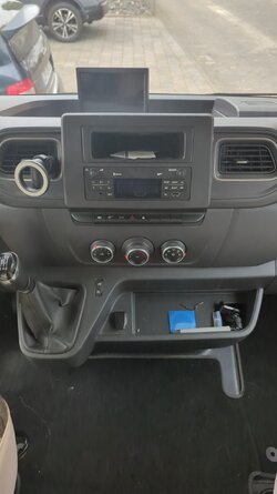

Ich habe es erstmal bestellt. Wenn dort Winkel dabei sind, bekomme ich es ja auch in den 1DIN Schacht installiert. Notfalls drucke ich mir eine Blende selbst. Welchen canbus Decoder brauche ich für den Renault master 2020 Facelift? Gibt es Unterschiede in der Funktion der einzelnen Hersteller? 1000121440.jpg
Du musst in AliExpress einfach nur danach suchen. Sind alle von der gleichen Marke (HiWorld).

In meinem B6 S4 hatte ich ein sehr gut passendes Android Gerät mit optisch ansprechendem Rahmen verbaut. Das, was du da in den B7 geklemmt hast, ist ja hässlich hoch zehn.

Die haben gestern Nachmittag den Preis wieder um 80€ oder mehr erhöht. Meine gestrige Bestellung wird bereits morgen zugestellt. Aus Frankreich.
Nur mit der Auswahl des canbus Adapter bin ich etwas überfordert. Habe bei Amazon einen bestellt, den ich hoffentlich unkompliziert wieder zurückschicken kann. Bei Amazon gibt es mindestens 3 unterschiedliche für den Renault master, die unterschiedlichen Zuordnungen der Baujahre sind völlig abwegig und passen nicht zu den Modellwechsel. Mein Fahrzeug ist ein Facelift aus 2020, der master 4 kam erst zu 2024 auf den Markt...
Die Frage nach der Blende stellt sich noch. Ist beim dudu7 eine kleine 9" Blende immer dabei? Würde diese nicht als Aufnahme der HU in dem 2Din Rahmen des master passen? Die Schraubenpunkte der hu sind ja immer identisch, egal, welcher Bildschirm davor sitz?
