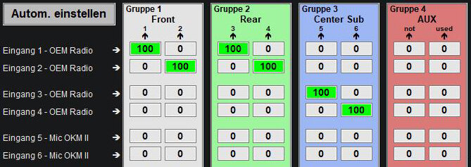

Ich habe mal wieder eine Frage an die Mosconi-Experten hier. In meinem Hyundai i30N ist ein Mosconi Pico V2 6/8 DSP in Betrieb, und das verbaute 2-Wege-Passiv-System plus gebrücktem Sub ist mit dem Mixer wie folgt geroutet:

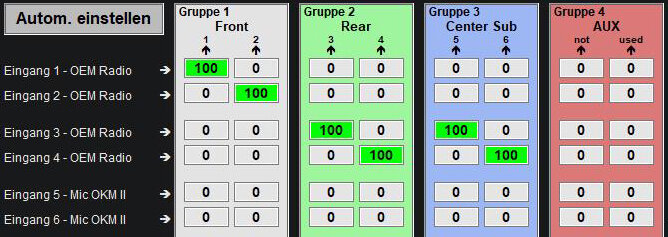

Da die Original-HU das Eingangssignal recht stark mit diversen Eingriffen (Filter und wahrscheinlich auch Time-Delay) verbiegt, wollte ich es mit Hilfe des Eingangs EQ linearisieren, um ein brauchbares Signal für den DSP zu bekommen. Das ist mir bisher leider nur für die Eingänge 1+2 gelungen, bei den Eingängen 3+4 bin ich gescheitert. Nun meine Frage: kann ich einfach das Signal für die vorderen und die hinteren Lautsprecher beide von den Eingängen 1+2 abgreifen, ohne Klang- oder Leistungseinbußen hinnehmen zu müssen? Der Mixer würde dann wie folgt aussehen:
