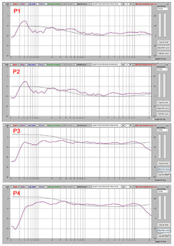

Mein Ziel ist es, die Möglichkeiten des Mosconi Pico V2 6/8 DSP weitestgehend auszunutzen. Es besteht ja z.B. die Möglichkeit, vier unterschiedliche Presets in einem Setup zu speichern, und diese im normalen Betrieb über eine Bluetooth-Steckkarte und die dazugehörige Smartphone-App mit dem Handy anzuwählen. So kann man dann je nach „Geschmack“, z.B. bei verschiedenen Musikrichtungen, das jeweils passende Preset nutzen.
Bei meinen ersten Versuchen (Posts #339 ff.) hatte ich die vier Presets nach folgendem Procedere erstellt:
P1: Linearisierung des Eingangssignals mittels Eingangs-EQ zur Korrektur der vom Hersteller der HU eingebauten Filter / Einmessen in der von der GUI (Version 3.55) vorgegebenen Reihenfolge der Einzelschritte / keine vorherige Eingabe der verbauten Chassis mit Hilfe des „Setup Wizard“ / bei der Phasenmessung die vorderen Lautsprecher als Referenz genommen, was zur Drehung des Subwoofers um 180° führt
P2: wie P1, nur ohne Linearisierung des Eingangssignals mittels Eingangs-EQ („Flat“)
P3: Eingabe der verbauten Chassis mittels „Setup Wizard“, anschließendes Einmessen in der von der GUI vorgegebenen Reihenfolge der Einzelschritte ohne vorherige Linearisierung des Eingangssignals mittels Eingangs-EQ („Flat“) / bei der Phasenmessung die vorderen Lautsprecher als Referenz, was zur Drehung des Subwoofers um 180° führt
P4: wie P3, jetzt die hinteren Lautsprecher als Referenz bei der Phaseneinstellung, was zur Drehung der vorderen Lausprecher um 180° führt
Dabei herausgekommen sind damals die folgenden Frequenzgänge:
Für mich erstaunlich ist, dass sich im normalen Hörbetrieb das Preset 4 als das ausgewogenste erwiesen hatte, obwohl hier die hinteren Lautsprecher als Phasenreferenz dienten, und das ohne Eingangs-EQ auskam. Ich glaube, das gilt technisch als „nicht korrekt“. Diesmal möchte ich es einfach „richtig“ machen.

Zu Deinen Messkurven… Du benutzt das OKM?
Versuch doch mal nach dem automatischen Einmessen mittels des EingangsEQ die Kurven deckungsgleich auf die graue Referenzkurve zu bringen.
Es gibt für jeden Geschmack Referenzkurven, die sind so ne kleine Hilfe und vielleicht ist was dabei was dir gefällt.
Der Automatismus in der Pico müsste dich dabei unterstützen auch schon deinen MainEQ an diese Kurve anzugleichen.

Mh, da scheint schon irgendwas nicht ganz so plausibel zu sein.
Weshalb fallen bei P3 und P4 die Hochtöner ab, wenn sie bei P1 und P2 linear bis 20k spielen?
Den Tieftonbereich von P3 und P4 bekommt man auch ohne Sub, nur mit TMT hin. P1 peakt ja bei 40Hz, scheint aber den Bereich bis 150Hz auszulöschen. Aber ohne sich detailliert die Messungen und Filter, EQ-Anzusehen ist das reines Raten.
Ist die Mikrofon-Kalibrierung an oder aus? Häkchen sagt ja an, aber n.a. für not aviable? Hab das leider nicht mehr in Erinnerung, schon 1Jahr her wo ich die mosconi-sw genutzt habe.
