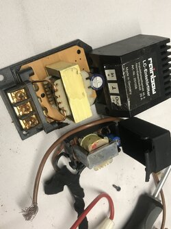

Ich hatte beim Car Hifi Sachen durchsuchen noch ein paar Stromfilter gesucht vor das Auto Radio wegen den Störgeräuschen von der Lichtmaschine.
Und hab mich noch gewundert warum ich so einen Prügel habe.
Weil die Autoradios waren immer nur an der Endstufe. Da wären der gar nicht nötig.
Aber vorhin kam die Erinnerung ;-)
Der war damals in den Kabeln vor den Scheinwerfern wegen dem Bassflattern ;-)
Drum ist der auch so abgegammelt, weil der im Motorraum war. Aber das Flackern war komplett weg.
Der muss nun wohl wieder rein.. :-)
Huh, das ist eine fette Induktivität in Reihe zu den Lampen und ein Parallel-C von plus nach minus dahinter. Das wirkt stabilisierend, weil die Spule bestrebt ist, den Strom in gleicher Stärke weiterfließen zu lassen.
Allerdings hätte ich Angst, dass die Gegen-EMK beim Abschalten eine hohe Spannung aufbaut. Einem Schaltrelais in alten Autos mag das egal sein, allerdings weiß ich nicht, wie das den Halbleiter-Schaltern in modernen Autos gefällt. Da müsste zumindest eine "Freilaufdiode" verbaut werden, die diese Spannung abbauen kann...

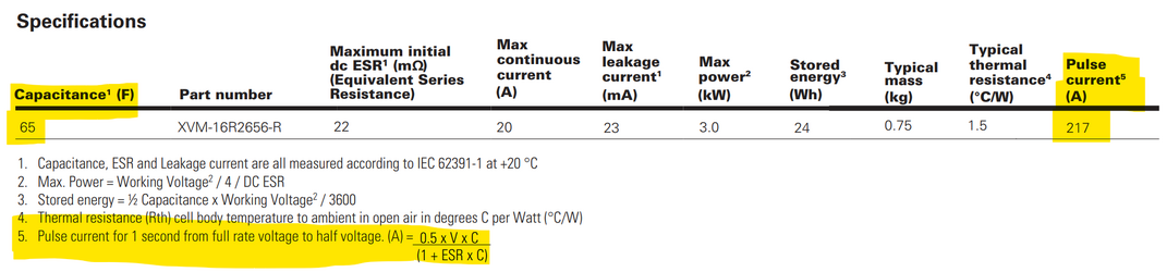

@Simon1986 hat mir ja dankenswerterweise einen Eaton Superkondensator:
zugesendet.
Der Kondensator ist mit einer Kapazität von 65F angegeben - und dank vertrauenswürdigem Hersteller dürfte das auch stimmen.
Der Cap soll für eine Sekunde 217A abgeben können - wobei er dann auf die halbe Spannung einsinken würde.
Jetzt stellt sich für mich natürlich die Frage:
Wieviel Strom kann er denn dann abgeben (=das Netz "stützen" und Spannungseinbruch verhindern) wenn er quasi garnicht einbrechen soll in der Spannung???
Am Ende "nur" der "Dauerstrom" der mit 20A angegeben ist???
Das wäre dann in der Praxis nicht wirklich viel?
Also jedenfalls dann, wenn man das Teil dafür nutzen möchte um den vorhandenen Spannungseinbruch zu verhindern.

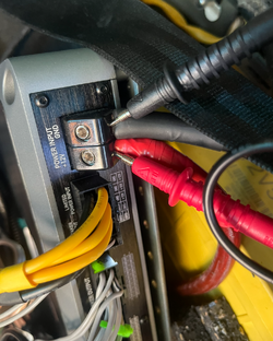

Damit nicht (wieder ;)) die Meldung kommt, die Kabel wären zu lang, zu dünn, zu schlecht gecrimpt,mit Iso Band isoliert...
Extra 2 NEUE, kurze, 50mm² Kabel gecrimpt - inkl. Schrumpfschlauch :bang:
Und tatsächlich haben die Kabelschuhe - nach dem ich die minimal gekürzt habe am "Ende" vom Ring - sogar in den Kondi gepasst...

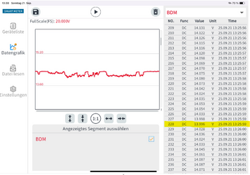

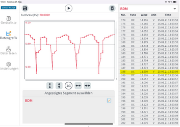

Also erstmal "Kontrollmessung" noch ohne Kondensator, gemessen hinten direkt an der ESX:

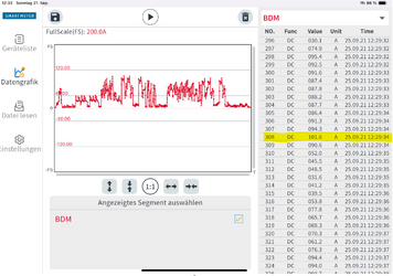

Vorher habe ich aber zur Sicherheit noch mal den Strom gemessen - um sicher zu gehen, dass der auch nicht ev. geringer wäre als bei den Messungen vorher.
(Ich hatte beim Umbau den Gain vom Sub Amp noch weiter verringert - dafür das Sub Signal höher gedreht, war weit im Minus)
Mit über 101A in Spitze war der Strom sogar noch höher als bei den Messungen zuvor.
Soweit also alles i.O.
Ich habe immer den selben song benutzt zum messen - damit es halbwegs vergleichbar ist.
Wie man sieht, bricht die Spannung bis auf min. 13,81V ein für einen Sekundenbruchteil.
Gemessen bei laufendem Motor, AGM+Winston hinten an der ESX.

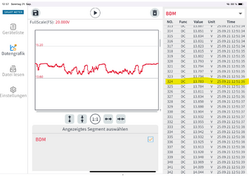

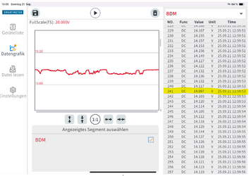

Aber nun mit AGM+Winston+Kondi vorne an der AGM, hinten gemessen:
Tatsächlich konnte ich - völlig unerwartet - nun sogar einen marginal größeren Spannungseinbruch messen mit min. 13,78V
Ich dachte nat. an einen Messfehler, konnte dafür aber keinen Hinweis finden.
Eine Wiederholung brachte weitgehend identische Ergebnisse.
Deshalb also im Motorraum an der AGM gemessen:
Und tatsächlich: Die Spannung bricht bei den Stromspitzen vorne geringfügig weniger ein - als hinten.
Aber ich denke die max. 0,3V Unterschied spielen keine große Rolle.

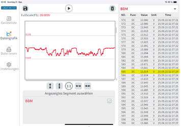

Also nun OHNE Kondi vorne gemessen - also AGM+Winston, laufender Motor:
Interessanterweise ist der Unterschied messbar, aber marginal.
Es sind auch vorne gerade mal 0,1V um die in dem Fall die Spannung weniger einbricht...
Also nochmal deutlich weniger, als der Unterschied zwischen vorne und hinten.

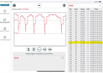

Interessehalber auch mal probiert wie es sich auf den Motorstart auswirkt:
AGM+Winston - vorne an der AGM gemessen:
Wie man sieht bricht die Spannung auf min. 11,60V ein - nach mehrfachen Startversuchen schnell hintereinander.
Also auch MIT Kondi probiert: Also AGM+Winston+Kondensator direkt an der AGM und auch da gemessen:
Was sehen wir?
Die Spannung bricht tw. sehr deutlich weniger ein.
Die min. Spannung betrug 11,93V - was dann am Ende auch "nur" ca. 0,3V mehr ist als ohne Kondensator.
Aber im Schnitt sieht man schon deutlich, dass der Kondensator einen deutlich messbaren Unterschied macht.
Da aber speziell beim Motorstart auch die Stellung vom Motor usw. was ausmacht - darf man das nicht überbewerten. Unterschiede sind normal.
Dennoch: Teilweise blieb die Spannung beim Start über 12V!
Also deutlich messbar - aber auch hier letztlich kein großer Unterschied.
0 A! In Worten: "Null Ampère"!
In dem Augenblick, wo dem Kondensator Strom abverlangt wird, wirkt seine Strom-abhängige Entladekurve und die Spannung sinkt.
