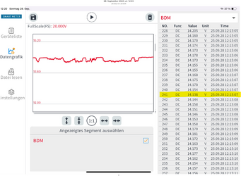

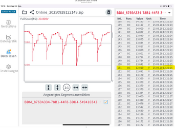

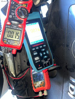

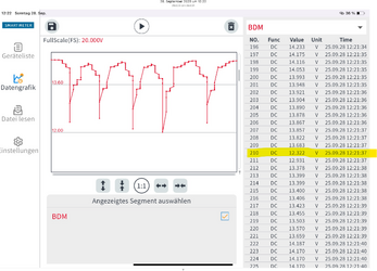

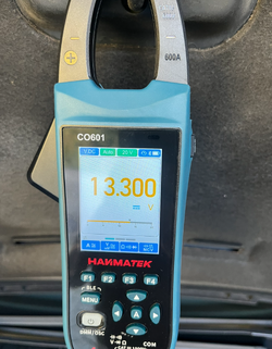

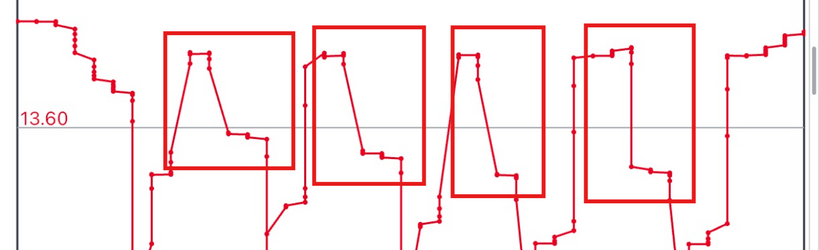

So, da ich letztes Mal ja leider keine Mutter mitgenommen hatte um auch ohne Winston zu messen - gerade eben nachgeholt...

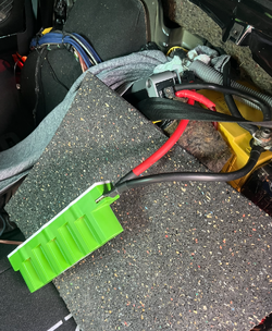

Folgende Messung zunächst mit dem Eaton 65F Powercap HINTEN direkt an der Winston + der Winston:
Die geringste Spannung die ich damit messen konnte, war 14,163V
(Motor läuft, AGM+Winston+65F Eaton Powercap)

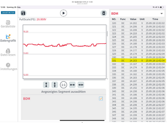

Zum Vergleich:
AGM+Winston OHNE Powercap:
Also ca. 0,03V Unterschied...
Man kommt hier aber in einen Bereich, wo alleine der Laderegler der LiMa bzw. was er "gerade macht" mehr Unterschied in der Messung machen wird...
Letztens hatte ich zb. genau das Gegenteil gemessen: Mit Cap min. größerer Spannungseinbruch.
Auch heute hatte ich das 1x gemessen, das es mit Cap schlechter war als ohne... (mit Winston)

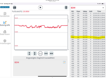

Interessant dabei sind auch Messungen vom Motorstart.
Auch hier scheint sich der Cap kaum auszuwirken...

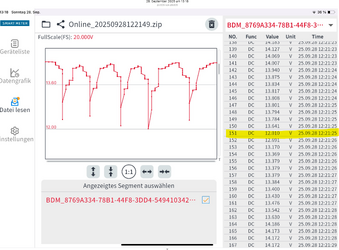

AGM+Winston+Powercap:
Also ich denke ich kann somit mit gutem Gewissen sagen:
Wenn man eine "potente" Lithium Batterie - insbesondere mit etwas höherer Kapazität - einbaut, dann ist ein (Super)Cap relativ sinnfrei.

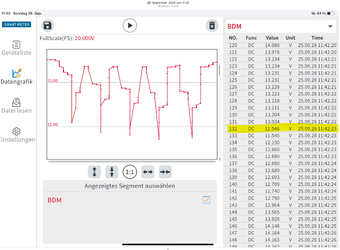

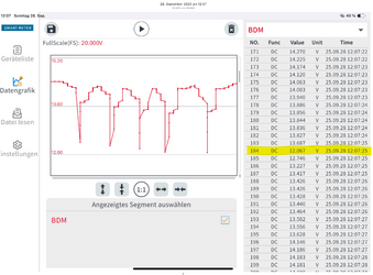

Wie sieht es aber nun OHNE Lithium Batterie aus, also der 65F Eaton Supercap OHNE Winston?
Erstaunlich gut!
Dabei gibt es aber einen "Schönheitsfehler" wenn man denn so möchte:
Zwar sind die Unterschiede GEMESSEN mit dem Gerät das ich hier habe (max. 5 Messungen / Sekunde) nur marginal schlechter, dennoch konnte ich nur mit dem Cap - trotz Tageslicht - das Display der Klima deutlich sichtbar flackern sehen...
Zwar nicht annähernd so deutlich wie ohne Cap - aber sichtbar.
Nachts mit Fernlicht wäre das dann nat. noch sehr viel besser sichtbar und auffälliger - störender.
Auch wenn man die Kurven oben vergleicht wird deutlich, dass die Kurven mit der Winston viel "glattgezogener" sind als nur mit Cap.
Macht ja auch Sinn, muss sich doch der Cap immer wieder laden zwischendurch.
Ob mein in der Hinsicht nicht so genaues Messgerät in Realität hier eigentlich höhere Spannungseinbrüche "verschweigt"?
Ich denke ja.

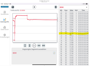

Beim Motorstart mit Cap OHNE Winston wird es noch deutlicher:
Die Spannung geht runter auf ca. 11,5V - mit sehr "chaotischer" Kurve,
Mit Winston alleine:
Die Spannung bleibt immerhin über 12V, der Verlauf zeigt die höhere Spannungslage.
Insbesondere wenn man sich den Moment ansieht, wo der Motor abgedreht wird:
AGM+Winston:
Und im Vergleich dazu die AGM + 65F Powercap:
Die Spannung stürzt regelrecht ab im Vergleich...
Was verständlich ist, die kleine Kapazität kann hier einfach nicht viel entgegensetzen.
