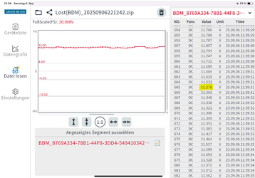

Der Motor war AUS, nur Batteriebetrieb.
Hier sieht man gut, dass die Spannung bei entsprechend Bass oft nur einen Sekundenbruchteil tief einbricht und dann direkt wieder steigt usw.
Gemessen direkt am Amp im Kofferraum - nicht der Batterie.
Wie man sieht, misst das Ding maximal 5x je Sekunde (oder seltener - einstellbar)
Da kommen schnell tausende Werte für einen einzelnen song zusammen...
Es wird in Tabellenform und als Diagramm angezeigt.

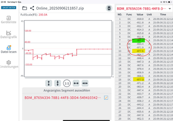

Hier sehr gut zu sehen:
Innerhalb einer Sekunde sind Werte von ca. 7A - aber auch fast 80A vorhanden!
Ich denke es wundert nicht, dass die LiMa da nicht mitkommt...
Das Problem ist offenbar einfach das ständige rauf-runter regeln.
Man sieht an den Messungen im Batteriebetrieb aber: Die AGM als "Speicher" "bremst" die Spannungseinbrüche sehr und macht hier ihren Job.

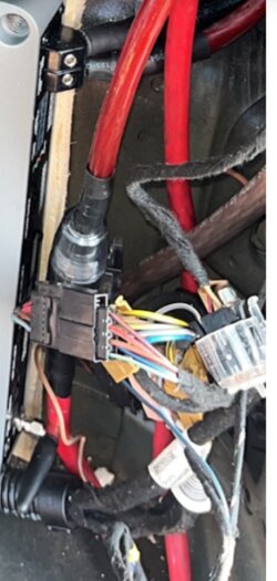

Schrumpfschlauch ist besser mit Ihnen kleber der kleber dichtet zusätzlich ab vor Dreck, Sauerstoff, und macht keine schmierklebstoff bei hohen Temperaturen wie zum Beispiel Isolieband im Sommer. Der schrumpfschlauch bleibt auf Spannung nicht so wie das Isolieband wo die Windungen anfangen durch zu rutschen und die Stabilität immer mehr nach läßt da keine Zugkraft mehr vorhanden ist. Es gibt auch hochwertige schrumpfschläuch die fest werden wie Kunststoff
Das ist mir alles bekannt. Tut nur hier überhaupt nichts zur Sache.
Wenn ich die Winston dort einbaue, kommt das alles wieder raus.
Wozu also so ein Aufwand - wenn es am Ende ohnehin wieder raus kommt?
Auch hier erkläre ich dir das. Das Kabel hat ein eigen Gewicht dieses Gewicht belastet dein crimp Kabelsch, die qwetschstelle im Schuh, das Kupfer selbst, den Anschluß vom Verbraucher.
Nicht um sonst gibt es kabelschellen die das Kabel tragen zumindest in deiner Bauversion. Dazu kommt über Monate oder Jahre die Schwingung deines Kabels beim bewegen des Autos dazu die all deine Fehler beschleunigen werden. Schnell oder langsamer ober sie kommen.
