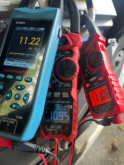

Zur Genauigkeit:
Wer sich schon mit induktiver Strommessung beschäftigt hat weiß: Die ist nie so 100% exakt wie die Messung mittels Shunt.
Häufig gibt es - mehr oder weniger starke - Magnetfelder, die sich auf die Messung auswirken können etc.
Macht aber auch nichts, es interessiert in dem Zusammenhang etwa so viel, wie ein Isolierband an einem Kabel... ;)
Dennoch:
Mal 3 meiner Geräte verglichen:
Messen die exakt identisch?
NEIN, offensichtlich nicht.
Interessiert mich das??? Nö, gar nicht... :bang:
Man könnte mit der Position spielen - alle "nullen" usw. Geschenkt :beer:

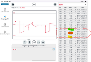

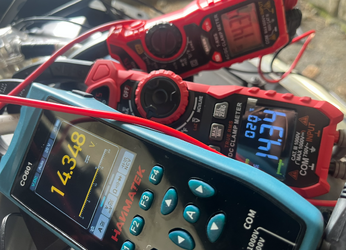

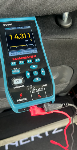

Anders bei der Spannungsmessung:
Wie man sieht: Völlig identisch.
Spannungsabfall nach hinten:
(Also Batteriepol - nach Anschlussklemme Amp - also Sicherung, Kabel, Verteiler etc. dazwischen)
So ca. 0,03-0,04V
Wobei ich gar nicht sicher bin, ob hinten schon aufgedreht war bei der Messung vorne. Aber egal.
Bei der Messung hinten waren die Amp aktiv - aber leise aufgedreht.
So viel zu den "Messmitteln"

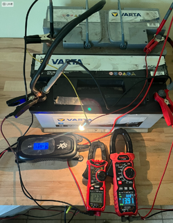

Ausgangssituation:
An der hinteren Batterie klemmt das kleine 5W Lämpchen (YES, Cap Ladelampe wiederverwendet :beer: )
Die Batterie hat somit - belastet - eine Spannung von 12,34V siehe Multimeter links
An der vorderen Batterie hängt das Ladegerät.
Die Batterie hat somit - im Lademodus - 13,91V siehe Multimeter rechts und Ladegerät.
Die Masse ist verbunden (man beachte die chaotischen Kabelenden - empfindliche Gemüter hier bitte die Augen zumachen)
Der Pluspol der Batterien wird im Video von mir probeweise verbunden.
Was passiert: Die Spannung der hinteren Batterie steigt - die Lampe wird heller.
(aber eben leider nicht so viel heller wie die ursprünglich ca. 1,5V Spannungsunterschied zulassen würden, da die vordere Batterie nat. in der Spannung einbricht)

...und wie von @zak1976 gewünscht:

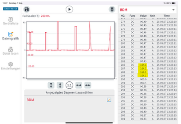

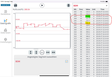

Eine Messung vom Motorstart:
Der Motor war warm, gerade gefahren.
Viele Male in kurzen Abständen gestartet.
Stromaufnahme dabei ca. 125-165A.
Dauer zwischen einer guten halben bis knappen Sekunde.
Spannung dabei runter auf ca. 11V - mal etwas mehr, mal etwas weniger.

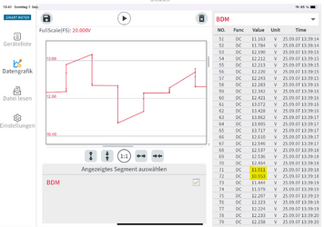

Und nun die Messungen bei LAUFENDEM MOTOR:
Man sieht:
Innerhalb einer Sekunde sinkt die Spannung um ca. 1,7V - steigt aber auch wieder auf 13V.
Diese 1,7V sind mehr als genug um das Flackern zu verursachen - selbst ca. 1V reicht dazu aus (siehe vorigen Beitrag - video)
Hier liegt "der Hund begraben"...
Auch hier gut zu sehen:
Innerhalb einer Sekunde steigt der Strom von unter 20 auf über 80A
Insgesamt also nicht verwunderlich, dass die LiMa das (alleine) nicht ausgleichen kann.

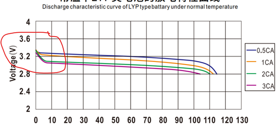

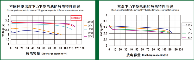

Wenn ich mir die Entladekurven der Winston ansehe, dann kann ich hier aber - zumindest lt. Kurve - auch nicht mit einer extra hohen Spannungslage rechnen?
13V wären wohl schon gut?

Lt. Diagramm:
...wären ja - bestenfalls - ca. 13V zu erwarten unter Last? Aber nur bei angenommenen 50A Belastung.
Gemessen sind es bei mir ja - aktuell - bis max. ca. 85A...
Und die aktuelle AGM bricht dabei dann aktuell - gemessen = Praxis - bis max. ca. 12,5V ein.
Wenn die 13V aus dem Diagramm der Winston "stimmen", dann flackert es damit genau so - ev. geringfügig weniger...
(Spannungsabfall dennoch über 1V)
Aber (und das ist reine Spekulation von mir) vermutlich wird die Winston in der Praxis weniger einbrechen, wenn es ja immer nur "kurz" ist?
