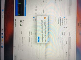

Ja habe den Fehler gefunden dank @MaPo. Habe bei Output und Ref Output L und R tauschen müssen. Habe mich am Bild von @Cathul orientiert. Das hat mit meinem routing nicht gestimmt.
Aber nachdem er dann die Sweeps gemacht hat hatte ich trotzdem diesen Fehler.
Nach dem zweiten messen war es immer weg. Sprich, jede zweite Messung kam der Fehler nicht. Verstehe nicht warum. Auf jeden Fall habe ich das irgendwie durchgeprügelt.

Dieser Fehler kommt häufig, wenn die Kabelverbindungen (bekannt sind hier USB und HDMI-Kabel) nicht 100%ig sind.
Im REW "Hausforum" "avnirvana" wird häufiger davon berichtet.
Du könntest auch mal die Samplelänger von 256k auf einen kleineren Wert setzen, oder REW z.B. ohne Hardwarebeschleunigung installieren. Das hat wohl auch einigen schon geholfen.
Prüf auch mal die Audioqualität in der Soundausgabe von Windows.
Wenn dort 16bit/DVD-Qualität eingetragen ist, dann auf 24bit ändern (wenn möglich), denn REW misst mit 24bit.
Danke für den Hinweis. Kann ich das nächste mal probieren.

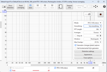

Das wäre mir jetzt neu, dass man die Messung schon mit Glättung machen kann. Man stellt dich lediglich in den Einstellungen die Initialen Glättung für die Ansicht ein und kann die jederzeit rausnehmen bzw. ändern?

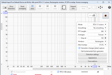

Kann man... so wäre die Einstellung für eine RTA Messung mit 1/1 Oktave Glättung.
Alternativ so:
1/48 Messung mit Var-Smoothing.
Alternativ so:
Das heißt, dass die Glättung, wenn du diese anfangs auf 1/3 stellst und dann mit RTA misst, wieder rückgängig gemacht werden kann? Kann ich mir nicht vorstellen. Zumindest nicht mit den RTA Messungen - Sweep ist ne andere Sache. Aber auch da habe ich die Erfahrung gemacht, dass ich nicht auf „no smoothing“ zurückgehen kann. Das maximale ist dann 1/48 - aber nicht das volle Spektrum. Eventuell liegt der Fehler dann irgendwo meinen Einstellungen.
Nein, wenn Du mit 1/3 misst, dann ist das die maximale Auflösung die Du in der Messung hast. Du kannst natürlich auf 1/48 einstellen, aber die Kurve zeigt nichts anderes als 1/3 zeigt.

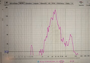

ich habe heute meinen Subwoofer alleine eingemessen. Im DSP ist ein Lowpass aktiv (20 Hz Butterworth 24 dB – 87 Hz Butterworth 24 dB). Gemessen habe ich nur den Sub ohne Frontsystem, Mikro an der Hörposition.
Trotzdem zeigt die Messung einen deutlichen Peak bei ca. 150 Hz, obwohl der LP-Filter ja eigentlich oberhalb von 87 Hz alles stark absenken sollte.
Kann mir jemand erklären, woran so etwas liegen kann (z. B. Filterwirkung, Phasenprobleme, Raummoden, Gehäuse-Resonanz)? Und wie geht man am besten vor, um diesen Bereich sauber in den Griff zu bekommen?“
Danke euch.
Danke euch.hab3
Danke euch.
Habe das aktuell so gelöst, dass ich jetzt den peak im eq nochmals mit -12db heruntergeregelt habe. Jedoch hat mein DSP beim Sub nur 5 EQ Bänder und dann ist es blöd, wenn ich schon 2 nur dafür verwenden muss ....
