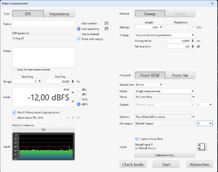

Yup ich hab in meinen test da acoustic reference eingegeben
Nein, Acoustic Reference muss ausgewählt sein. Ansonsten hat man gar keine Zeitreferenz, und damit keine halbwegs vergleichbare Messungen im Bereich Phase/Impuls etc.Timing wie im Bild deaktivieren ist glaube ich genug.
Muss der linke HT nicht als links geroutet werden und alle anderen auf rechts? So dachte ich dasUnd für die Ausgabe des Referenzsignals würde ich immer einen Hochtöner nehmen. Wenn möglich diesen auf den rechten Kanal routen, und auch nur diesen Treiber für den rechten Kanal.
Die erste Messung wäre dann dieser Hochtöner als Referenz für alles, dann muss im "Output" aber auch "R" gewählt sein.
Alle anderen Treiber kommen im Routing an den linken Kanal und für deren Messung dann natürlich im "Output" "L" auswählen.
Spielt das ne Rolle? Der Treiber, der das Zirpen spielt, kommt an einen Kanal, alle anderen Treiber an den anderen Kanal. Ob links oder rechts, was spielst für ne Rolle?Muss der linke HT nicht als links geroutet werden und alle anderen auf rechts? So dachte ich das
Also linker HT bekommt das rechte Signal und alles anderen die Signale von links. Gerade umgekehrt
Du musst halt aufpassen, denn Du referenziert damit alles gegen den einen HT, der sich dann logischerweise in seiner Laufzeit nicht mehr ändern darf.
So muss der Messdialog aussehen für eine Messung mit akustischer Referenz:
In den Einstellungen würde ich für das Input device allerdings noch den Exklusiv-Modus auswählen. Das umgeht dann sämtliche Windows-Einstellungen excl. der Pegeleinstellung in der Systemsteuerung.
