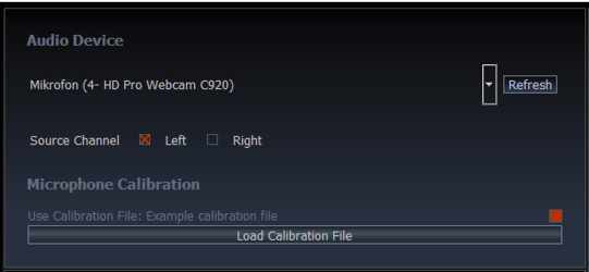

Kann man beim DSP PC Tool auch eine Kalibrierdatei vom Mikrofon hinterlegen?
Wenn ja wo und welches Format bzw. Endung sollte die haben?
Ja, im RTA unter Settings direkt rechts oben:
Datei im txt Format, Formatierung ist ein Beispiel hier zu finden:

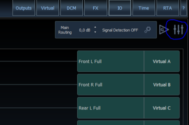

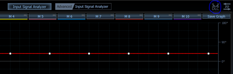

Wo geht das in der Software?
IO Menü, rechts oben auf den Input EQ, dann rechts oben auf "DLC"

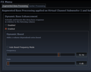

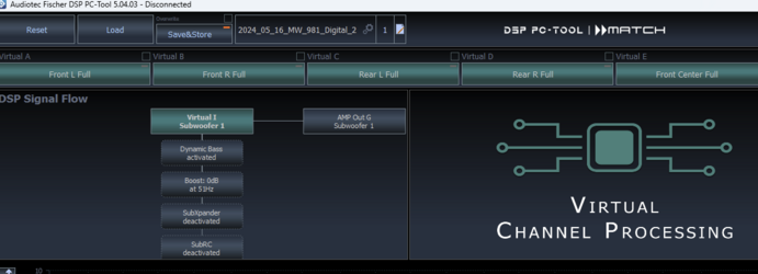

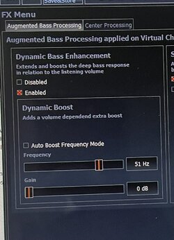

Bei mir sieht die Einstellung so aus (Einstellung vom Händler).
Ich hoffe das ist die richtige Funktion.
Wenn ich die Überschrift des Fensters richtig interpretiere geht die Funktion auf das virtuellen Processing (ist bei mir aktiviert).
So wie es eingestellt ist, ist es zwar aktiviert, dürfte aber bei ohne Wirkung sein, da Gain auf 0. Muss ich mal testen wenn ich mal wieder den Rechner im Auto habe.

51Hz
finde ich, ist viel zu hoch. Du hast nen ganz steilen dynamischen Subsonic ca. 3-4Hz unter der eingestellten Frequenz.
Selbst bei einem BMW mit Untersitzbass, wär mir das zu hoch.
Was hast du für einen Woofer?

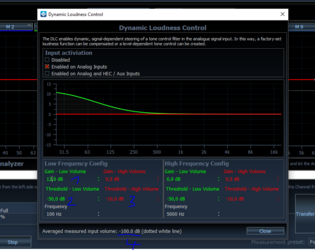

Sorry für die schlechte Qualität. Hier kann man erkennen wie es geht. Grün ist die Linie bei niedriger Lautstärke. Rot bei hoher Lautstärke. Weiß ist die aktuelle Lautstärke. Bedeutet Ihr könnt im DSP erkennen indem ihr die Lautstärke verändert, wie sich auch die weiße Linie verschiebt. Bedeute bei der aktuellen Lautstärke, wie im Bild, erhöht er den Bass um 8db. Wenn es leiser wird bis auf max 12db.

51Hz
@Gack: Na, ich trau es mir fast gar nicht sagen, da er den Begriff "Woofer" eigentlich nicht verdient :D
In den Türen habe ich die Helix Compose i7 (20cm) verbaut. Als Subwoofer habe ich den BOSE Subwoofer drin gelassen. Sollte alles OEM und rückrüstfähig bleiben.
Im Prinzip trägt er aber nichts mehr bei. Die i7 haben hier seine Arbeit übernommen. Er schämt sich denen gegenüber eher mit seiner Performance :D:D
Ich habe es mir jetzt nochmal genau angesehen:
Die Funktion die ich hier getsern reingestellt hatte ist das "Dynamic Bass Enhancement". Sorry das hatte ich irgendwie verwechselt.
Das greift aber auch nur nur auf den "Virtual Channel Subwoofer 1 und 2"
Im Virtual Menü sieht mann dan aber schön was eingesetllt ist.
Bei meiner Einstellung ist es zwar aktiviert, ich bin mir aber sicher mit 0 db passiert nichts.
Werde das aber mal aus Interesse testen, auch wenn es in meiner Anlagenkonfiguration mit dem Wooferchen sinnlos ist :(

So hier jetzt nochmals mit besseren Bildern.
Bei 1) stellt ihr ein um wie viel der Bass erhöhnt oder abgesenkt werden soll. In dem Falle +12db.
Bei Hz könnt Ihr noch einstellen wie die Kurve aussehen soll.
Bei 2) stellt Ihr ein was die untere Lautstärke sein soll. Also wo die +12db gelten. Grüne Linie.
Bei 3) stellt Ihr ein was die obere Lautsärke sein soll. Also wo die +0db gelten. Rote Linie.
Bei 4) könnt Ihr dann sehen was die aktuelle Lautsärke ist welche Ihr am Radio eingestellt habt. (Da Demo hier nicht sichtbar, aber wäre eine weise Linie.
Im HT Bereich (rechte Seite) ist das ganze indentisch.
Für mich persönlich eine super funktion, da ich damit auch bei leiser Lautstärke genug Bass habe (Loudness halt) es aber dann bei höher Lautstärke nicht zu viel wird und dröhnt. Über Loundness selber kann man natürlich streiten, ich habe damit mein perfektes Setup gefunden.
