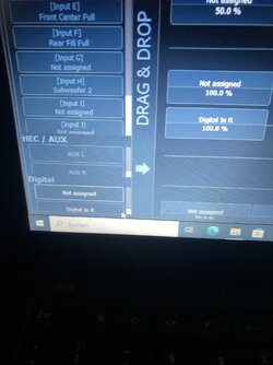

weiss vielleicht jemand warum bei mir in der Software anstatt Digital in L - Not assigned steht ?
Ist die aktuellste Version und Digital Eingänge lassen sich normal nicht umbenennen oder ?
