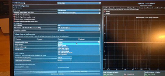

Wie verhält es sich dann allerdings, wenn ich zum Beispiel nur Radio höre, also eine Quelle, die nicht über das Bluetooth‑Modul läuft?
Kann ich in diesem Fall die Lautstärke weiterhin ganz normal über die Fahrzeugbedienung steuern und benötige nicht das Master Volume?
Richtig, sobald Radio und Systemtöne (Blinker, PDC etc) über High Level Eingang reingehen, sollte die Master Lautstärke nicht verstellt werden. So könnte es aus Versehen passieren, dass PDC Töne beim Einparken über Master vollständig runtergedreht sind, wäre Schade um den Autolack. Nur die HEC zu regeln wäre besser. Die Radio Lautstärke weiterhin über den Regler am Radio/Infotainment System.
