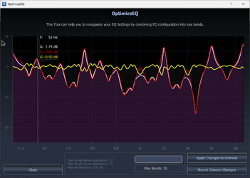

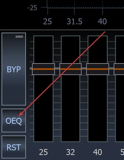

- Wenn man keine Bänder mehr hat, gibt es die Funktion "optimize EQ", die versteckt sich im EQ unten links:
Automatische EQ machen, je nachdem wie fein sie eingestellt sind, wilde Sachen im EQ. Sehr kleine Eingriffe, stellenweise spitz und tragen zum Gesamtergebnis wenig bei. Manchmal kann man auch mehrere Bänder zu einem zusammenfassen.
Angenommen, man hat 27 Bänder eingesetzt und braucht zwei freie, kann man in Optimize EQ 25 eintragen und kann sich die neue EQ-Einstellung und die Differenz zum alten Ergebnis anzeigen lassen. Hier nur mit irgendwas, was ich reingeschoben habe:
Da kann man dann ein wenig mit spielen, sollte man es brauchen. Ich würde dir erstmal die erste Variante empfehlen, oft braucht man in zwei EQ-Runden nicht soooooo viel EQ.
