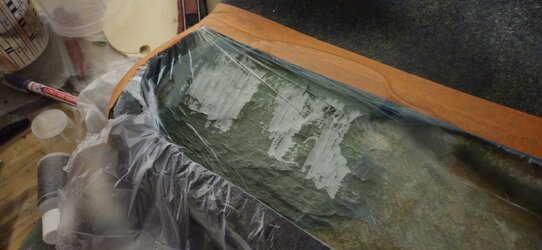

Hallo Zusammen,
so auslitern ist fertig, könnte es nicht zu 100% messen weil vorne schon fast Wasser überlaufen wollte und hinten nicht. Aber das Wasser was drin war waren 5L da hinten und vorne in der Rundung noch Luft war komme ich denke so auf 5,5L - max 6L.
So nun ist die Entscheidende Frage, Bau ich jetzt die Doorboards für mein MP130.3 oder sollte ich lieber doch gleich auf ein 165er gehen um vorne ein wenig mehr Bass zubekommen ?
Rolf

Hallo
für nen 16er ist das zu wenig Volumen , meine Meinung
Mfg Kai
5l würd ich erstmal mit nem 13er starten. Ich wüsste jetzt keinen 16er der in 5l noch einigermaßen Tiefgang hinbekommt (Außer vllt wenn du BR baust, was aber andere Herausforderungen mitbringt)

Hallo
Bei dem Volumen ist da allgemein eher im HomeHiFi Bereich was zu finden , auch wenn das meist 8 ohm Treiber sind , das macht nix ( die 8 ohm )
Mfg Kai
Da wäre es ja fast Sinnvoller gewesen die Tür dicht zubauen :D
Da bringt mir das gehäuse ja glaube recht wenig.
Rolf
Hallo
Dafür sollte das nun aber resonanzfrei sein von der Tür her , also verkleidung und aussenblech
ne 70-90 Hz hochpasstrennung sollte so aber gut möglich sein , dazu nen sub für drunter , wenn das ganze phasenmässig sauber passt fällt es garnicht groß auf das es "nur" nen 5 Zoll ist
Mfg Kai
