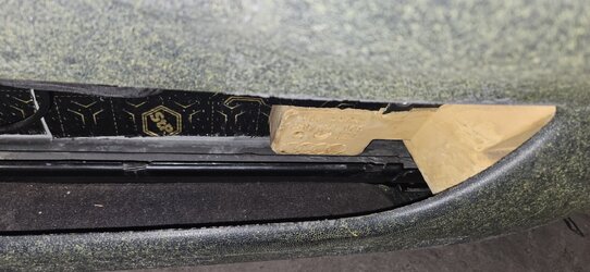

Ich möchte bald beginnen mein erstes Doorboard zu bauen, nun habe ich ein A4 B5 der konstruktiv wohl mit die schlechtesten Türen dafür hat, wie würdet ihr das angehen?
Ich habe überlegt ob ich ein geschlossenes gehäuse in die TVK baue unten wo die Ablage ist. (im Foto der leere raum unten) oder ob ich sogar die Türpappe zersäge (an der weiß gestichelten linie) und das dann nachbaue.

Hi, wenn es ein GG Geschlossenes definiertes Gehäuse werden soll, würde ich zunächst ermitteln wie viel Volumen du erreichen kannst. So wie du das am Bild oben zeigst, würde ich das ganze mal in der Theorie starten. Ich ermittle Volumen von Gehäusen mit Risobel Reis. Lege in den Hohlraum einen Müllsack und befülle ihn mit einem Messbecher.
Wenn ich das Volumen dann hätte, würde ich mich hier weiter beraten lassen.
Das ist einer der Selbermacher Wege, vielleicht gibt es aber auch ein fertiges Konzept zu deinem Auto. Es gibt viele viele verschiedene Wege zur guten Anlage.

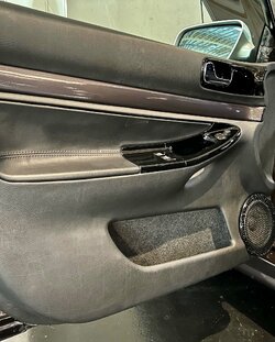

Da wirst du Schlechte Karten haben. Die TVK, weisst ja selbst, ist nur gesteckt und mit 4 Schrauben befestigt. Entweder du baust nach Aussen, weil der Festerheber im Weg ist, oder du integrierst den 16er TMT an stelle des 13ers. So habs ich gemacht. Ich schau mal ,ob ich noch Bilder finde.
Hi , bei mir sah die 16er Aufnahme so aus.
Wenn du eh vor hast die Türtasche zu verschließen, kann man das ziemlich gut integrieren. Der LS- Adapter ist fest mit der Tür verbunden. Du müsstest allerdings die Aufnahme mehrteilig bauen, sonst bekommst die Verkleidung nicht eingehangen.
Ein Teil an der Tür, und das andere an der Verkleidung, dann im eingebauten Zustand miteinander verschrauben.
Gruß Damian 🤙🏻
Aber auch wenns die Türtasche verschliesst, hast auch nur nen Minimum an Volumen gewonnen. Das kannst vernachlässigen. So schaut meine Tür aus

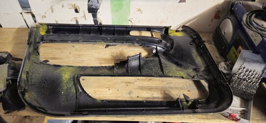

Hallo Zusammen,
Ein kleines Update, ich habe mir nun mal eine alte Türpappe geschnappt und diese mal blank gemacht.
Da ich noch nie ein Doorboard gebaut habe sind mir da noch ein paar fragen eingefallen.
Ich frag jetzt einfach mal was mir so in der Kopf kommt, ich hoffe mich steinigt niemand dafür :)

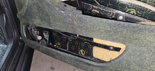

Also ich könnte jetzt in den unteren ausschnitt ein Kasten bauen, nur wie am besten das der auch passgenau ist?, ich habe überlegt alles halbwegs dicht zu machen und dann einfach mit bauschaum zu füllen damit ich erstmal eine Form habe, oder ich baue direkt aus holz einfach nur ein Eckigen Kasten.
Wie würdet ihr da einsteigen? und wie geht es danach weiter?
Wahrscheinlich erstmal das Volumen auslitern und dann schauen was für ein Lautsprecher in frage kommt?
Aktuell ist verbaut ein Hertz MP 130.3, lohnt sich das für ein 13er ein GG zu bauen? oder dann lieber ein 1x16.5er nehmen oder evtl. sogar 2x 16.5er? Wobei für 2 das Volumen wahrscheinlich nicht reichen wird.

Ich bin ebenfalls am B5 genau das am überlegen.

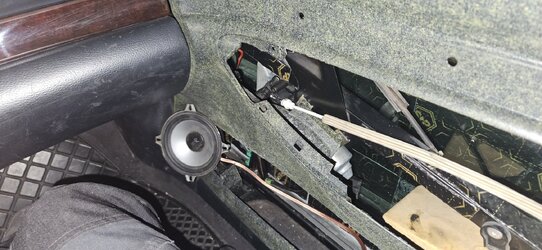

Mein Plan wäre gewesen den LS ähnlich wie auf deinem letzten Bild zu positionieren und das Gehäuse dann mit GFK zu basteln. Muss man halt schauen wie tief das werden kann, da ja das Fenster dahinter runtergeht.....
Allerdings hab ich bisher nur die untere "Tasche" auf der Rückseite herausgenommen.
Bei dir ist da mehr Platz, da hast du glaub ich schon was weggeschnitten, oder?
Ja ich habe die Lautsprecher aufnahme weggeschnitten, tiefe geht bis zum Gelben Prallschutz.
