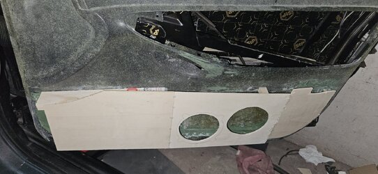

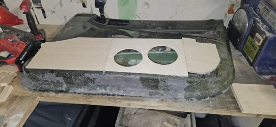

A4 B5 erste Doorboards bauen.

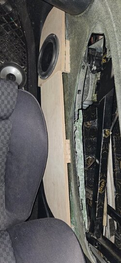

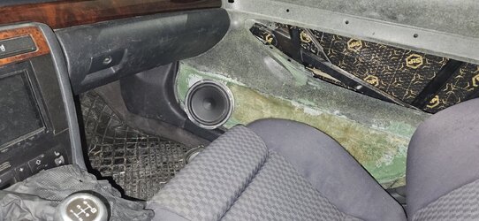

Hallo Zusammen,
es war wieder ein wenig Bastelzeit 😅
das ist dabei raus gekommen.
ignoriert bitte die Lautsprecher Ausschnitte.
So sollte ich auf genug Volumen kommen.
Handschuhfach geht noch auf und die Knöpfe der Sitze kann man auch noch bedienen. So werde ich das Bauen nur in schön halt.
Rolf

Sehr gut. 7-8-9L sollten es für einen 16er schon sein. Vorallem weil das Gehäuse ja lang und dünn ist, was einer gleichmäßigen Luftkompression absolut entgegenwirkt.

Hallo Zusammen,
heute sind die Lautsprecher angekommen.
Die sind natürlich größer und tiefer (wer hätte das gedacht 🤣 )
nun geht es an die Einbauposition.
was haltet ihr von der Position ? auf was richte ich den am besten aus? auf den Fahrersitz oder in die mitte ?
Rolf
So ausrichten, dass du Maximal Möglich Richtung Fußraum auf die Ohren spielst. Aufn ersten Blick siehts auf dem Foto garnicht so schlecht aus.
Sieht gut aus 💯 eventuell kannst du hinter dem Lautsprecher noch eine Vertiefung laminieren 🫣 da ist eigentlich noch Platz unter der Strebe in der Tür . Bisschen tiefer als die Strebe , damit du die Verkleidung noch ein und aushängen kannst.
Gruß Damian 🤙🏻
Wenn du das so wie in der Abbildung realisieren kannst, wäre das großartig ! Zu stark angewinkelt würde vermutlich zu stark aufbauen. Aber wenn du so ca. 30° nach hinten/oben schaffst, wäre das schon vorteilhaft. Bau dir zunächst einen LS-"Dummy" aus Pappe und hefte ihn mal dran um zu sehen, wie weit du beim Aussteigen mit den Latschen da gegen kommst. ;)

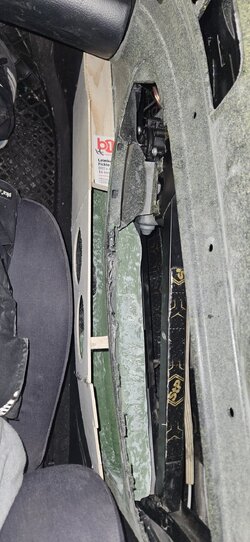

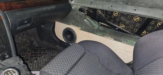

Hallo Zusammen,
hab jetzt mal was gebaut, weiter anwinkeln wird schwer da mir der Platz ausgeht aber ich denke so ist das ein guter Kompromiss.
Rolf

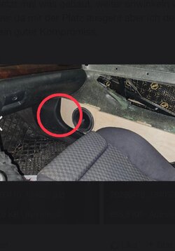

Hi Rolf , ich würde versuchen mehr nach vorne Richtung Fußraum zu gehen.
Du kannst dich mit der Tiefe der Doorboards an der Abdeckung orientieren. Rot markiert.
Gruß Damian 🤙🏻
Gruß Damian 🤙🏻
Hi Damian,
Hatte ich überlegt aber nach vorne wird die Rückseite zu schmal leider, hab jetzt oben noch 1mm zwischen Rückwand und Magnet so wie er da aktuell gekippt ist.
Könnte evtl ein MPX Ring nehmen und dann vlies überziehen aber wollte eigentlich soviel wie möglich aus Holz bauen damit es schön stabil ist.
Rolf
Ja das werde ich noch mal testen, ansosten werde ich das so bauen damit ich langsam mal fertig werde :D
Rolf
Mach lieber erst mal eine grobe Messung sobald das Chassis halbwegs sitzt. Die Position macht doch einiges aus, nicht dass du am Ende vom Ergebnis enttäuscht bist!
.dann wird er vermutlich das Handschuhfach nicht mehr öffnen können (bei geschlossener Tür) ;)
Hi, müsste eigentlich gehen. Das Handschuhfach geht nicht so weit runter, wenn es geöffnet ist. Im Beitrag #60 ist es auf dem letzten Bild gut zu sehen.
Gruß Damian 🤙🏻
