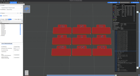

Habs gefunden. Gibt insgesamt vier verschiedene Tests. Ich starte mal den ersten Durchgang.
Der Slicer ist von Anycubic.

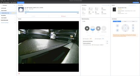

Im Slicer ist das auch mit der Kamera-Integration ganz schön gemacht
Ach stimmt, ist ja ein Anycubic Drucker. :lolschild: Aber der Slicer ist an BambuStudio/Orca auch recht angelehnt, um es vorsichtig zu formulieren.
