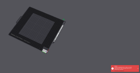

Ich verzweifel allerdings gerade an der Sperrfläche im Bambu Studio.
Hab mir ganz viel Mühe gemacht und in Fusion eine Adapterplatte gezeichnet um das SAM200D in die Aussparung vom alten MIvoc zu bekommen, damit es doch schön aussieht.
Vorne links ist aber ja eine Sperrfläche, weil wenn der Druckkopf dagegen kommt fällt die Abdeckung ab... Ist ein bekanntes Problem, deswegen ja auch die Sperre im Studio.
Hab nun mein Modell angepasst und unten links eine Ecke entfernt, aber er nörgelt trotzdem das etwas in der Sperrfläche ist :wall:

Ist nicht vorn für die Primeline eigentlich auch Platz reserviert?
Ja und nein :keks:
Da kann man auch drüber drucken, geht im Notfall problemlos.
Die Sperrfläche kann man sogar deaktivieren habe ich Mal gelesen, aber noch nicht getestet/benötigt.
Aber sonst schick Mal her, dann testen wir Mal.

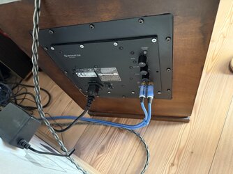

Hab die Sperrfläche deaktiviert und etwas angepasst, denn sonst will er nicht slicen.
Ist aber nun fertig gedruckt und passt perfekt.
Leider keine schwarzen Schrauben beim MONACOR dabei, bzw. gar keine.
Drucke ich gleich nochmal für den anderen Subwoofer.
Meine Zeichenkünste in Fusion werden immer besser.

So ein Pfusch! 🫣 :ROFLMAO:
Die Schrauben kann man ja noch tauschen.
Sind echt kleine Löcher beim Monacor. Hab im PETG 2mm Löcher gedruckt und das sind 3,5x17mm Schrauben.
Sowas in schwarz hab ich leider nicht zur Hand, wird aber noch nachgepfuscht mit Edding :beer:
Bin echt froh das es nun passt und das Teil auch gut klingt.
Drucke in letzter Zeit fast nur noch PETG, sieht meist besser aus und ist wertiger weil UV stabiler.
PLA hab ich für Funktionale Drucke nie Glück gehabt.

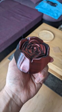

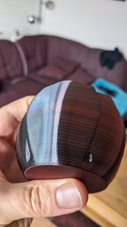

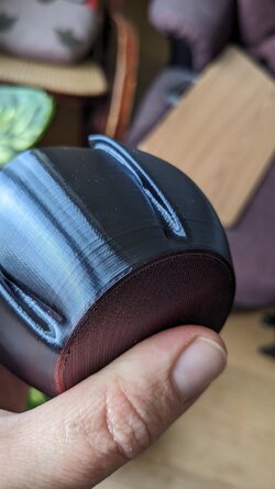

Hat jemand Erfahrung mit diesem FlipFlop Filament? Wird auch gerne als Magic Filament beworben, zweifarbig, glänzend/schimmernd. Scheint es aber nur als PLA zu geben, ich bin eigentlich ein großer Freund des PETG, das ist robust und riecht nicht so komisch.
Hintergrund: meine Frau hat den Kids zu eine filigrane Gelenkfigur gekauft, bei Amazon, ist natürlich auch nur gedruckt - und direkt kaputt. Als hätte ich keinen Drucker und die Dinger gäb's nicht zuhauf in der Makerworld fertig zum Drucken ...
Ja, hat bei mir bisher gut geklappt.
Die Orientierung vom Druck ist halt wichtig, und dass der Extruder das Filament nicht dreht, beim Einzug.
Das mit der Drehung des Filaments ist logisch, wenn man erstmal dran denkt. Guter Tipp.

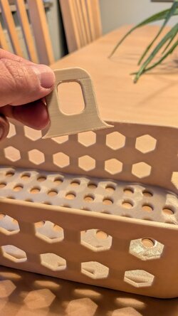

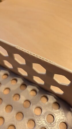

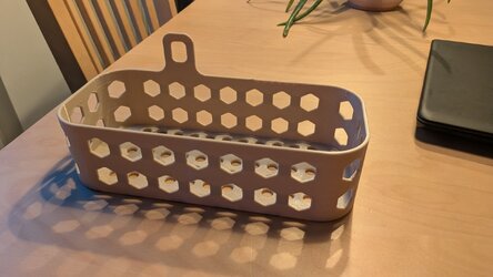

Ich habe gestern das erste PETG gedruckt. Es soll eine Ablage für die Dusche sein, weil die Metalldinger elendig rosten.
Jedenfalls ist der Boden 4mm stark und alles andere 3mm. Das Ding ist super stabil nur die eine Lasche ist direkt beim Biegetest abgebrochen. Die andere Lasche ist bombenfest.
Jemand eine Erklärung, wie sowas sein kann?
Habe es nun in meiner Zeichnung auf 5mm verstärkt und hoffe das hält.
Bitte nicht auf die Qualität schauen. Habe keine Kalibrierung mit PETG gemacht.

Musst gucken ob mehr Layer oder mehr Füllung das Problem lösen könnten, oder ob es die Layerhaftung (mehr Temperatur) ist.
Manchmal ist einfach die Konstruktion das Problem, da kann man auch beim drucken nicht mehr viel retten.
Hab auch schon nachträglich Verstärkungen in Gewinde einfügen müssen im Slicer, da die zu schwach waren.
Und zuletzt an die Orientierung beim drucken denken, längs und quer oder diagonal macht teils einen krassen unterschied.
