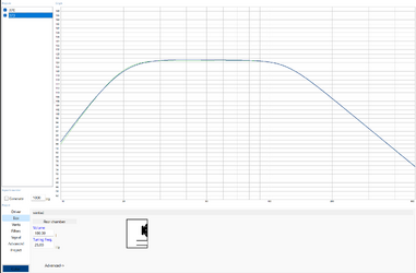

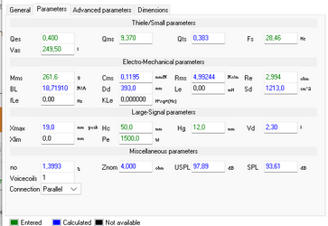

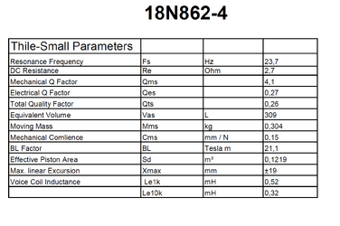

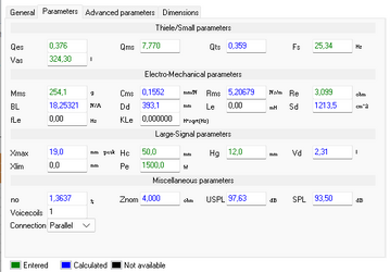

Wenn ich jetzt mehr Volumen bereitstellen könnte, so 300 - 400 Liter, würdet ihr dann immer noch zum BMS tendieren oder wäre dann auch der Dayton einen Versuch wert, der ist ja deutlich günstiger. Gehäuse würde ich Bassreflex versuchen.
Ich würde den Dayton nur nutzen, wenn mich nichts außer Infraschall interessiert oder ich auf weicheren Schlabberbass stehe.
Nee, Schlabberbass ( :ROFLMAO: ) mag ich nicht. Da hast du meine Frage eigentlich schon mit beantwortet :bang:.
Der UM2 im kleineren Gehäuse spielt wohl etwas härter aber immernoch ziemlich angedickt/wuchtig.
Du kannst alternativ nach einem Monacor SPH-450 schauen, der gefällt mir auch sehr gut oder Aurasound NS-18, alternativ im Doppelpack aber weniger Hubraum Lavoce SF184.03.
