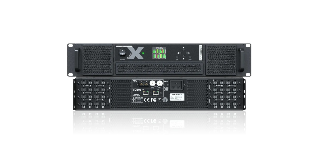

Absolut. Wenn man die Subs außen vor lässt, ist echt verrückt was mit einer Altitude CI da auf 4HE möglich wird, aber wir schweifen ab 😁

Zumal kurzzeitig da auch deutlich mehr Strom fließt. Die 16A eines Automaten sind ja die Grenze für dauerhafte Belastung. Bei einem B16 Automaten dürfen da schon einmal 3-5fache Leistung fließen bis der reagiert. Bei einem C16 Automaten auch mal 5-10fache. Die 32-Kanal zieht z.B. bis zu einem gewissen Zeitraum 50A und wird dann abgeregelt. Mancher China-Lab-Clone macht da auch mal 80-100A.
