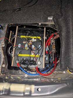

Worst case, die Zellen geben unter Last deutlich nach und degradieren dadurch ziemlich schnell. Das tiefe Spannungslevel führt zur Abscheidung von metallischen Komponenten des Elektrolytes an ungünstigen stellen. Instantan kaputt wird das nicht gehen.
Das heißt auch, so lange die Zellen die Spannung halten können, passt alles.
Gegebenenfalls könnte man Hochstromzellen suchen.
BMS würde ich abhängig von der Stufe machen. Wenn die abschaltet bevor die erste Zeile die Polung umdreht, so bei 10V, würde ich sagen alles gut, Balancing reicht.
Wenn nicht, ist ein BMS notwendig, das fähig ist, mindestens die 400A sicher abzuschalten.
