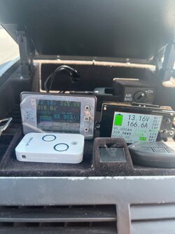

Bei mir sieht es so aus:
Jetzt gerade, am Parkplatz, Standgas, mehr ging gerade nicht weil die Batterie fast voll ist…

Wenn man sich die Werte ansieht, dann erkennt man, dass durchaus sehr hohe Ladströme in die AGM fließen.
Je nach Entladetiefe so um die 60A im Schnitt bei 30 Minuten Ladezeit.
Am Anfang also deutlich mehr.
Wenn die Batterie relativ leer ist - nimmt die auch schon mal über 100A Ladestrom auf!
Und wir sprechen noch immer von einer gewöhnlichen AGM Batterie, Original Verkabelung, Original Lichtmaschine (aber update auf 180A) - die 140A macht es aber nicht anders wenn das Auto in dem Moment nicht viel Strom benötigt.
In dem video sieht man es gut, am Anfang sieht man noch die Negativströme bei Radio und dann Zündung an (also die Anzeige stimmt).
Dann startet der Motor = hoher Ladestrom.
Man sieht aber auch, nach ein paar Minuten geht der Ladestrom sogar noch mal hoch - die Batterie war wohl sehr leer (siehe Spannung bei Motor aus)

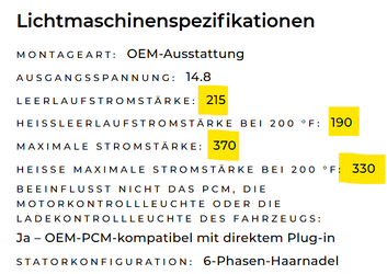

@Kreta63 Du hast folgende LiMa verlinkt:

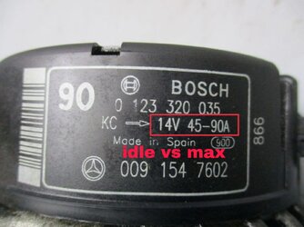

Was mich jetzt wundert: Offensichtlich gibt es hier einen deutlichen Unterschied in der Leistungsabgabe zwischen Leerlauf und max output.
Das gab es bei mir bisher nicht - die Messungen zeigten kaum einen Unterschied zwischen Leerelauf und Fahrt / hoher Drehzahl.
Einzig die Spannung war immer ein wenig höher bei höherer Drehzahl. Das hatte aber wiederum auf den Stromfluss in die Batterie keine merkliche Auswirkung (so viel zum Mythos eine AGM wird in "alten" Auto´s nicht gut geladen...)
Könnte es sein, dass die "hairpin" Variante einen Einfluss hat und hier der Unterschied zwischen Leerlauf rpm und höherer rpm größer ist?
Ich bin sehr froh, es scheint nun geklärt zu sein, dass eine Lichtmaschine (gewöhnlich...) nicht 40-50% ihrer Leistung verliert weil sie warm ist.
Die Unterschiede zwischen kalt /warm sind auch bei der von Kreta63 verlinkten LiMa bei ca. 10%.
Das klingt auch plausibel denke ich.

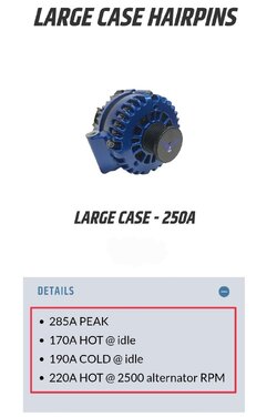

Im Gegenteil wie schon geschrieben/verlinkt. In ein und demselben Case für logischerweise ein und dieselbe Karre war mit konventioneller Wicklung bei 160A respektive 180A im Video Schluss. Idle waren es so um die 90-100A wenn ichs korrekt im Kopf hab.
Mit der Hairpin-Wicklung stehen bereits bei idle 190A an und eben 280A cold/250A warm output an - plus dass die LiMa keine Erregerspannung braucht / sich selbst erregt (klingt geil, ist es auch) durch den deutlich höheren Wirkungsgrad - welcher auch zu weniger Last sprich Antriebsleistung/Verlustleistung am Riemen führt.
Heutzutage natürlich alles nicht nötig, da der Einzige der es schaffte den Amps mehr als einen einstelligen A-Wert zu entlocken in Schwandorf sitzt respektive (ein-)misst😋

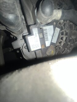

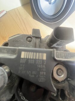

Alte (original) LiMa (die eig, neuer ist, Bj 2010 wie das Auto):
Und neue aktuelle (die älter ist mit BJ 2004 wie der Bus damals:
Ich bemitleide jede (freie) Werkstatt die sich mit VAG rumschlagen muss, frägst am besten bei einem VAGler nach.
Luftgekühlte stock LiMas die ich gesehen hab, lagen bei max 220A (cold output ab 5000 LiMa-rpm)
