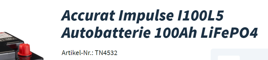

Doof nur, dass die meisten Hersteller nicht aufdrucken um welches BMS mit welchen Komponenten es sich handelt.

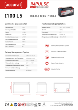

Das wäre z.B. ein vollständiges Datenblatt:

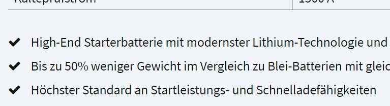

Auch schön, dass "1500A Kälteprüfstrom" in der Produktbeschreibung steht, im Datenblatt dann dass bei 1200A das BMS abschaltet :ROFLMAO:

wintertauglich ist die auch nicht so richtig , laden bis Null Grad

Die sind von unserem Mitbewerber auch eher als Versorger fürs Wohnmobil gedacht ;-) aber ja da Widersprechen sich öfters die angaben.
Sind aber explizit als Starterbatterien ausgewiesen.
genau , demnach könnte man ja auf die idee kommen sowas gegen ne blei zu ersetzen
was passiert dann wenn der pkw fahrer früh bei minus 10 grad seinen pkw startet , dann läuft ja die Lima an und lädt die kalte batterie :kopfkratz:
Mfg Kai
1 Minute das Licht einschalten und danach starten, dass sollte die Batterie doch etwas aufheizen? Die Angaben sind zudem nicht unterschiedlich, sondern ergänzen sich. Die 1500 A Kaltstartstrom stehen für max. 1,5 Sekunden zur Verfügung, danach trennt das BMS.
Wer braucht denn bitte 20kW Starterleistung :-O
