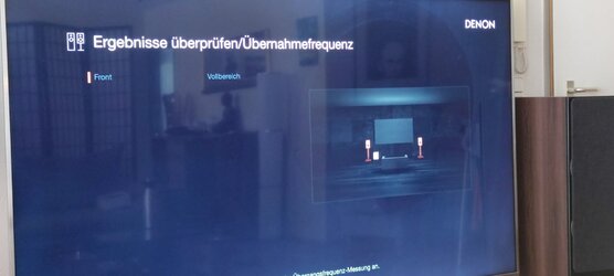

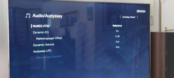

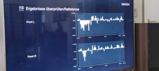

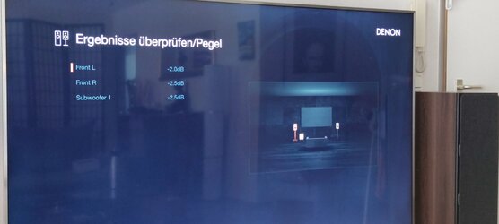

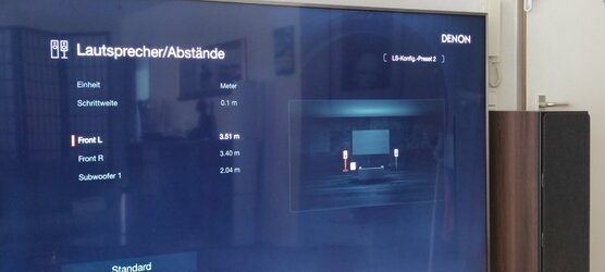

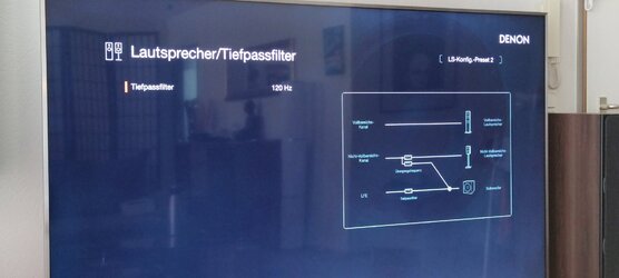

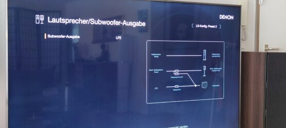

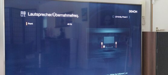

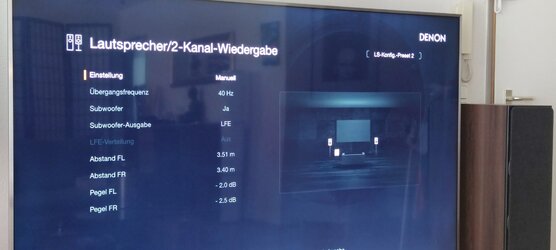

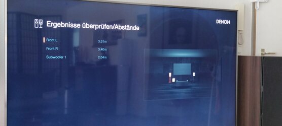

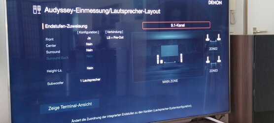

Neuer gebrauchter Teufel T4000 ist angekommen und per chinch an dem Denon 4800h angeschlossen. Dazu noch als Frontsystem zwei Dali Oberon 7.
Audessy ist angemessen und die Einstellungen habe ich nach meinem laien Wissen angepasst. Könnt ihr mir sagen, ob diese Einstellungen sinnvoll sind?
