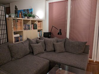

Ohne die Teile gehört zu haben - kommen meist ziemlich kleine Membrane und wenig Leistung zum Einsatz.
Was ich tun würde, wäre den Platz unter dem Sofa mit einem nicht zu tief bauenden 10-12" Subwoofer ausnutzen.
Subwoofermodule gibt es ja genug. Das Gehäuse so, dass es vom Volumen passt - vermutlich als Downfire evtl mit Bassreflex.
Eventuell ist hierfür ein füches Carhifi Chassis nicht Fehl am Platz - ala Hertz MPS 250/300..
Frage ist wo liegt das Budget
