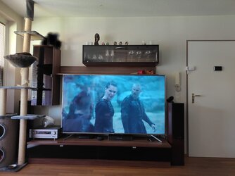

Hier ein altes Bild vom Wohnzimmer, mit aktuellen Setup, fotografiert vom Sofa aus. Der linke Lautsprecher wird leider durch den Katzenbaum etwas limitiert. nach rechts weg ist leider die Haustür, wo ich keine Möglichkeit sehe für rear Satelliten. Kabel an der Wand um die Tür sieht sicher schrecklich aus, unter der Tür gibt es keine leiste. Voll blöd.
ps. Da die Katze keine Lust auf diese Höhle unten hat, habe ich mir gedacht evtl. baue ich den Katzenbaum um und setzte da irgendwann mal einen SUB Würfel hin.
Es geht dabei ja nicht um die Menge, sondern um die Qualität. Wenn dir das jedoch bei der jetzigen Aufstellung passt, dann ists wahrscheinlich egal. Ich fände das schon erstrebenswert den Speaker aus der Ecke zu bekommen. Ich finde Regalos schon passender, weil man dann mit dem Lowboard nach rechts kann. TV bleibt wo er ist, dafür den linken Speaker mit auf das Lowboard aus der Ecke raus. Dann hast in der Ecke für einen Sub Platz und man könnte diagonal auf der Rückseite noch einen zusätzlich stellen. Das wäre eine etablierte Variante ohne den Rest des Raumes zu kennen. Da du so nah fotografiert hast, vermute ich aber, dass hinter dir eine Wand ist. Was spricht dagegen links an der Wand Kabel nach hinten zu legen?

Ich dachte, da ich für die Wharfedale Diamond 9.5 warscheinlich nicht mehr wie 100€ bekomme, könnte ich die als rears benutzen, sofern ich das mit den Kabeln gelöst bekomme. Hinter dem Sofa ist so eine Art China Trennwand - Aufsteller und ein Regal mit Löchern :p ( Ich poste nacher nochmal ein Foto, das hier ist alt und das einzige was ich auf dem Handy gefuden habe. Also hinter dem Sofa geht der Raum nochmal um fast die selbe Größe weiter, jedoch ist er halt zweigeteilt. Ich könnte als evtl. etwas platz schaffen nach hinten. Nur hinten Rechts sehe ich keine Möglichkeit für ein Kabel
Ja ich könnte auch versuchen den Katzenbaum noch näher an die Wand zu schieben und den LS davor aufzustellen. Dann wäre das Problem schonmal gelöst. Ob ich einen SUB brauche würde ich dann checken, wenn die Dalis an der x4800h spielen.
