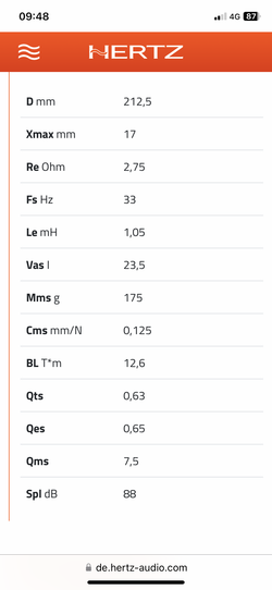

Der Kaufgrund war tatsächlich eher, dass wir einen Leistungsstarken Subwoofer bauen (lassen) wollten, der für unsere Gegebenheiten optimal funktioniert und genug Reserve hat, um auch im offenen Auto noch ordentlich hörbar zu sein. Und der besagte Hersteller bot eine Gehäuseberechnung mit an, was für uns ein weiterer Grund war, da ich keinerlei Erfahrung mit der Konstruktion von Lautsprechern habe. Deshalb habe ich in guter Absicht meine Freundin dazu geraten, es von jemandem konstruieren zu lassen, der weiß, was er tut......wie das in der Regel beim Hersteller der Fall ist. Ein ausgewiesener Hifi-Händler hat mir seiner Zeit mit den Worten abgesagt: "Da muss man ja ewig bauen und testen, bis das ordentlich funktioniert.....das bezahlt mir ja keiner."
