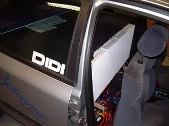

Das hier ist übrigens DER Ur Fortissimo Bandpass... 2 x JL Audio 15W3 an 4 MenaMachine 333BTS:
Zwischen 30 und 40 Hz deutlich über 150 dB...und schon über 20 Jahre her :ugly: :fp:

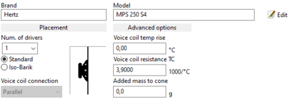

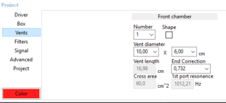

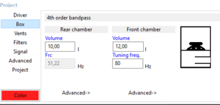

Deshalb hab ich mal mit dem neuen Hertz Flachwoofer MPS 250 S4 ein wenig gerechnet:
Als Musik wird 80er Pop/Rock und ab und an mal aktueller R'n'B laufen.
Sieht für mich gut aus, alles mit einem DSP zu bändigen. Und die Überhöhung ist groß genug, um bei normaler Musik noch Spaß haben zu können.
Oder habe ich das Prinzip nicht verstanden?
PS: Meine eingegebenen Daten zum Lautsprecher:

Ich kenne keinen 10" Subwoofer der in weniger als 15 + 30 Liter sinnvoll funktioniert. Dazu kommt noch das Volumen das der Port selbst einnimmt...dies ist bei so kleinen Gehäusen auch immer lästig.
Je kleiner die vent. Kammer desto länger wird der Port...da kommen schnell nochmal 5-10 Liter dazu.
Die Vorlage für den Hertz MPS250 war ja offensichtlich der JL Audio 10TW3 ( :fp: )...diesen würde als kleinsten BP in 15 + 30 Liter bauen + 1,5 Liter der Woofer + 6 Liter der Port. => 52,5 Liter.
Als Fußraumsub mit Downfire im geschl. Gehäuse macht er deutlich mehr Sinn.
