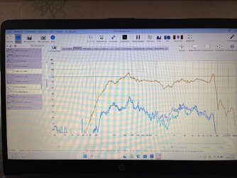

Wollte eigentlich keine Bassfalle bauen sondern nur meinen Einbaubedingten sehr welligen Frequenzgang von den Mitteltönern etwas begradigen. Geht um den Bereich zwischen 170 und 4000 Hz.
Sobald die Basotec Platten da sind werde ich mal Vergleichsmessungen machen.

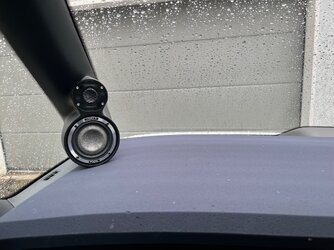

MT im Armaturenbrett?
Ggf mal schaun ob das Armaturenbrett Richtung Windschutzscheibe "dicht" ist.
Kammfilter wird er sicher haben, MT ist in der A Säule von seinem VW Buzz, vorne an der Scheibe.
