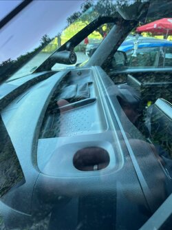

Hat hier schon jemand Erfahrungen mit Armaturenbrett Abdeckungen in Verbindung mit Hochton/Mittelton Kombi in den A-Säulen gemacht ?
Und wenn ja, eventuell auch noch eine Bezugsquelle dafür ? Bei Fußmatten ist die Auswahl doch recht groß aber bei den Dashboards habe ich noch keinen Anbieter gefunden der auf Maß anfertigt 🤷‍♂️

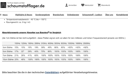

wirkt erst bei hohen Frequenzen über 5kHz
Im Mitteltonbereich quasi keine relevanten Auswirkungen.
Das wirkt ab 5 cm Materialdicke
Danke für die Info, hätte gedacht bei dem riesigen, zerklüfteten Ama hätte so ein flauschiger Teppich mehr Auswirkungen auf den Mittelton. Ist ja fast 1 Meter bis zum Lenkrad.
Werde mir mal ein Stück Teppich grob zuschneiden und Vergleichsmessungen machen. Oder wie hier @Pepe immer sagt:
Probieren geht über studieren 😉
Es geht da eher um die Eindringtiefe in den Teppich vs. Wellenlänge.
Darum sind bei den Reflexionsarmen Räumen die Keile auch über 1m lang

Verstehe ich das richtig, erst wenn das Absorbtionsmaterial mindestens genauso dick ist wie die Wellenlänge, entstehen keine Reflektionen mehr und deshalb ist es egal ob der Schall auf "nackten“ Kunststoff trifft oder auf 3cm Teppich ? Hatte gedacht schon das zerklüften der Schallwand würde etwas ändern.
Ich habe mal aus Spaß einen Sack Lego übers Armaturenbrett auskippt. Aber eine Verbesserung konnte ich "damals" nicht feststellen.
Es geht zwar etwas früher los, ich meine ab 1/4 Wellenlänge, aber dort, wo der Schall umkehrt, also auf eine Begrenzung trifft, ist die Schallgeschwindigkeit 0. An dieser Stelle ist es also schwierig, dem Schall mechanisch Energie zu entziehen. Aus diesem Grund wird empfohlen, einen Absorber immer mit entsprechendem Abstand (hängt von der unteren Zielfrequenz ab) vor einer "Wand" zu befestigen.
