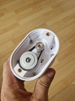

Hier mal ein Update:
Ich habe meinen Mic-Messarm umgebaut, sodaß der Schrittmotor 2:1 untersetzt ist.
Und die Mess-Arm-Achse Kugelgelagert ist. Und nicht die Schrittmotor-Achse belastet.
Dazu ein TMC2209 Treiber. Läuft das Ding schon seeeehr leise.
Außerdem eine Lichtschranke als "Endstop".
Dazu ein kleines Kastl mit 3 Knöpfen und einem Arduino Micro Pro.
(17 Messpunkte, 5 Messpunkte, Initialisierung)
Steuert REW über Keyboard-Simulation
Es hat dann aber doch noch etwas länger gedauert, bis REW und ich uns einig waren mit einem Messflow.
Soweit bin ich aber zufrieden.

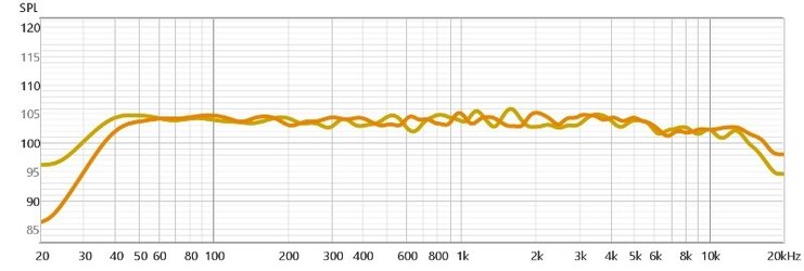

Das sind 3 Wege:
Spritzwand-Woofer, 10er MT, HT Spiegeldreieck.
Ziel war komplett linear.
Glaub das geht scho.
Sounding-Kurve kommt später drauf.
Woofer fehlt noch.
Center MT fehlt noch.
Rear MT fehlen noch.
Er legt gleich zielsicher den Finger in die Wunde ;-)
Ich sag mal +-5dB zwischen den Einzelmessungen an verschiedenen Positionen.
Man sieht halt sehr schön, ists eine Mode / Reflektion oder ist es gleichmäßigEinzel.jpg
Ah... die hab ich tatsächlich nicht parat. Da ich erst MT zu HT gemacht habe, und dann MT/HT zu Woofer. So schön, wie bei Dir sieht es aber leider nicht aus.
Jaaaaa. Stereo, kommt als Nächstes. Ich hab schon gscheit Angst davor.
