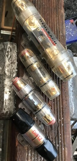

Was wären den aktuell die "kleinsten" stabilen tauglichen Sicherungen für 35² Kabel und
Ich habe sowas wie Four Connect f4-600420 10mm²-50mm im Sinn. 100 Ampere.
Möglichst kompakt am besten als in Kabel Lösung ohne festschrauben.
Evtl sogar mit der Möglichkeit 2 Sicherungen zu kombinieren, ich hätte gerne idealerweise 90 Ampere
Ich habe jetzt im Offroad Zubehör eine gefunden bei der man auch 2 Flachsicherungen direkt übereinander legen kann. In meinem Fall dann eine 30 und 60 Ampere.
Bzw. habe ich jetzt mal mehrere bestellt, dann bin ich flexibel. Ich möchte was robustes, es muss nicht schön sein. Der Amp ist mit 3x 30 Ampere gesichert.
Ich möchte die 90 dann auch vorne haben .
Sicherungen kann man so gesehen nicht einfach parrallel schalten. Wenn 2x40A fliessen hauts die 30A raus und anschliessend gleich noch die 60A =) 40Avs30a und 80Avs60A
Zusätzlich veränderst du das Verhalten, wenn Zwei übereinandern (vollständig aufeinander aufliegend) verbaust.
Nimm lieber eine 80A oder 100A. Du sicherst die Leitung ab, nicht den Verstärker (ausser er hat keine internen Sicherungen).
Die sind auch relativ träge. Bei 80A kannst du sicherlich auch mal kurzzeitig 90-100A Peak ziehen.
