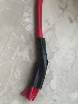

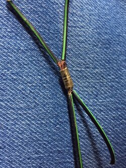

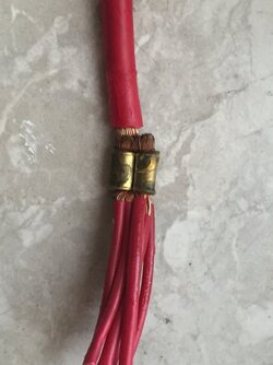

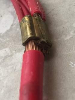

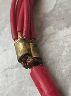

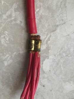

Weil am Anfang die Behauptung aufgestellt wurde ich dürfte nicht mehrere Kabel vercrimpen, hier ein weiteres OEM Kabel:
Ich denke die Aussage ist damit wiederlegt. Und ja, es ist ein org. Auto Hersteller Kabel.

Und mir fällt schon auf das meine Aussagen immer etwas verdreht werden.
Dein Ernst, wer verdreht hier was, bitte? Du kommst mit dieser Kurpfuscherei von Pressung daher, die irgendein Hersteller mal angeblich irgendwo eingebaut hat.
Wenn das Deine Vorstellung von "Fuzzistyle" ist, dann :wegschleich:
Die Preisfrage ist, wie wurde denn dieses Knäuel vorgesichert? Die Drähte liegen auch mit Sicherheit nicht parallel zu EINEM Verbraucher, oder?
Du kannst Dich winden, wie ein Aal...es wird aber nicht besser :ka:
