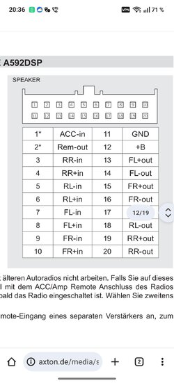

Noch eine Frage bei der Umsetzung. Ich greife ja die Lautsprecher Signale über Power Quadlock von der headunit mit einem t Kabel ab und gehe dann mit einem speziellen axton Adapter Kabel mit FL FR HL und HR in den DSP. (Siehe Screenshots) Muss ich den Stecker beim Speaker Level Input/Output so umpinnen dass die in Bereiche (also 3-10) weiterhin über den Adapter komme und die Out Stecker muss ich also rauspinnen und damit dann per Lautsprecher Kabel zu den einzelnen Lautsprechern gehen (also 13-20)
Verstehe ich das so ein😅
Ich greife also zum Teil das Signal was eigentlich für meine hinteren Lautsprecher gedacht war ab und teile es meinen vorderen Lautsprechern zu?

Du kannst die original Kabel nehmen um damit auf die TMT Front zu gehen, die Rear Anschlüsse am Stecker dann entweder Auspinnen oder kurz nach dem Ausgangsstecker abzwicken und mit den neuen Kabeln für die Hochtöner verbinden.
