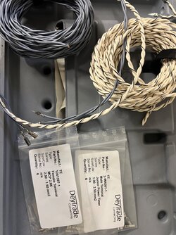

Habt ihr gute Empfehlung für Kabelverbinder für zum Beispiel Lautsprecherkabel? Nutzt ihr da Crimpverbinder oder Lötverbinder oder was ist hier am empfehlenswertesten für den HiFi Bereich?? Gerne auch mit links und Empfehlung 😃🙏
Habe ich mir auch schon überlegt gehabt, aber ich empfinde diese als vergleichsweise recht groß und unflexibel. Oder irre ich mich da?
