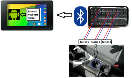

Nein,
ich schließe die Controller-Matrix der Tastatur mit Tastern kurz (entspricht dem Druck der ehemaligen Taste!) und der Controller der Tastatur geht per USB ins Tab.
Habe es genauso gelöst. USB-Tastatur zerlegen und anstatt der Tasten der Tastatur beliebige Tasten anschließen, wie die am Lenkrad. Hierbei einfach die Möglichen Kombinationen der Matrix ermitteln. Auf dem Tablet EKH verwenden um den Tasten neue Funktionen zuzuordnen.
Mein Problem ist, dass wenn die externen Tasten verwendet werden, nicht gleichzeitig die Bildschirmtastatur benutzen kann. Als muss jedes mal umgeschaltet werden. Gibt es da nen Trick?

Würde mir gerne sowas zusammenbasteln, allerdings weiss ich nicht was man sich da schickes in den Getränkehalter einsetzen könnte. Idrive Controller oder so Marine-Kabelfernbedienungen sind mir irgendwie zu teuer. Einer ne Idee?
ich hab damals einen iDrive mit Wasserschaden gekauft - für 20€ :)
Ok, die Mittelkonsole plus Blende hat dann noch nennenswertes Geld gekostet
Sind an so einem idrive Controller denn wie soll ich sagen, einfach pro taste immer zwei Kontakte dran an die ich dann die zwei Leitungen von der Tastatur kommend anlöten?

ja. Kannst die Mechanik der Taster zu übernehmen.
Der Inkrementalgeber ist optisch per Lichtschranke realisiert. da müsstest du umbauen. Auch bei den Richtungstastern.
