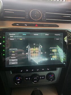

Mein Radio kann sehr sehr bedingt eine Laufzeitmessung aber halt auch nur für die LS und nicht für den Woofer.

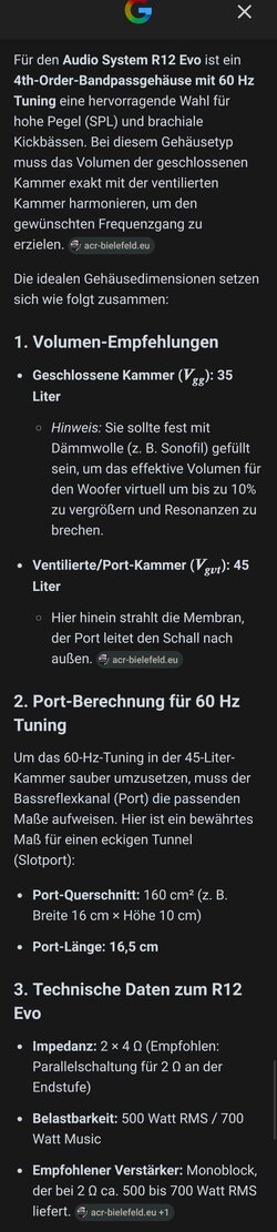

dann Gehäuse mit
Aber das was die KI da ausspuckt war viel Müll
könnte aber ganz gut hin hauen. Gib der Geschlossenen Kammer im Zweifelsfall bei der Güte von Qtc 0,8 die 40 Liter und der R12 Evo spielt etwas tiefer - aber dennoch wird nicht viel unterhalb 35-40 hz kommen.
Die 60hz Port-Absgimmung entspricht dem Fortissimo Prinzip. Die Portabstimmung liegt etwa auf der Fahrzeugresonanz und wird mittels tiefem Lowpass-Filter bei 40hz @12 db/Oktave am Verstärker geglättet (die RC1200c1 kann nur ab 40hz LP). Der abfallende Schallpegel entlastet den Woofer mechanisch und wird durch die Port+FZ Resonanz im Pegel ausgeglichen.
Deine Gladen RC1200c1 kann an 2 Ohm die benötigten 500-600 W RMS und wird mit dem R12 Evo deutlich mehr Knackigen Antritt machen als die beiden 20cm Woofer vom Hifonics MR8-8 Dual Flexport, welcher zwar nach unten hin etwas weicher/tiefer spielen würde, aber aufgrund der Güte der Treiber nicht den Pegel bringt.
So würde ich das zumindest einschätzen.
