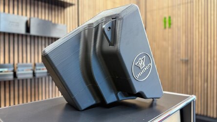

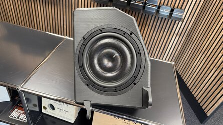

Für den SM12 wird auf alle Fälle ein Testgehäuse gebaut. Da bist du nicht der Einzige, der darauf wartet :-)
Sie machen 500Sd*2cm bei gutem Wirkungsgrad.
Wenn Einbautiefe gegeben, brauchts ja keine FlachSubs?! Außer du möchtest eben kleiner/leichter bauen, dann wirst Hub-/WirkungsgradKompromisse eingehen.

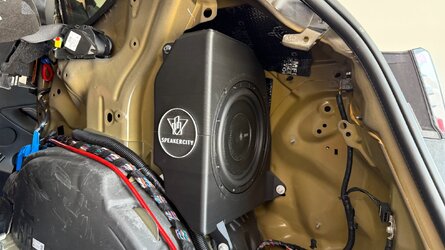

Für mich wäre der SM10 Interessant, der 12er passt wohl nicht hinter die Seitenverkleidung beim Tesla.
Der 10er hat glaube ich den gleichen Außendurchmesser wie der FF10 und der passt ja, wie ich bei dir im Status die Tage gesehen habe.
@Fortissimo Didi, ist der Preis im Shop oder PDF für den 10er eventuell falsch, da 100€ Unterschiedlich, der 12er kostet im Shop und PDF aber gleich ?
Danke für den Hinweis :fp:...zum Glück ist der SM10 noch nicht käuflich...bisher...sollte aber in 2-3 Wochen auch da sein.
Der SM10 hat einen ganz anderen Außendruchmesser aber der passende Ring für mein Gehäuse ist schon im Auftrag.
Also SM10 passend mit Tesla Gehäuse

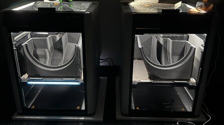

aktuell rennen die Drucker 24/7 und ich bekomme nicht schnell genug Material her. Lieferant hat Hausmesse und produziert diese Woche nicht :cry:
