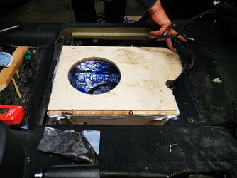

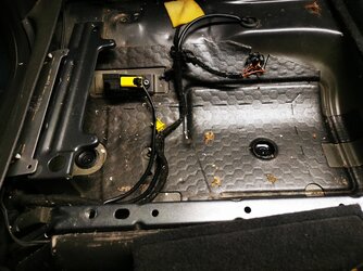

So, gestern endlich mal in die Werkstatt gekommen und ... Überraschung!

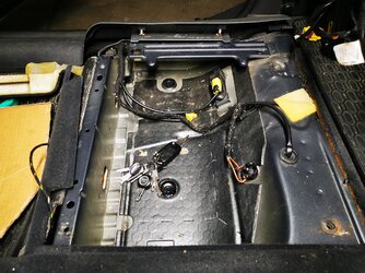

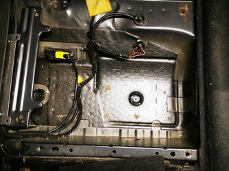

Zum einen ist bei meinem Wagen in der Mulde ein Sensor verbaut, ich tippe mal stark auf Airbag, zum anderen ist die Wanne auf der linken Seite nicht vernünftig zu zu bekommen. Also habe ich das Ganze mal ausgelitert und bin auf ca. 15 l gekommen. Wenn ich ein Brettchen schneide, mit dem ich die Wanne bei ca. 2/3 - knapp neben dem Sensor - begrenze, sollen mir knappe 10 l verbleiben, die dann auch gut dicht zu bekommen sind. Damit ist nun der Traum vom 25 cm Chassis gestorben, es muss ein 20 cm Treiber her. Der Alpine fällt bei 10 l aus, einen Arc8 kann ich im Zweifel nicht hoch genug spielen lassen.. Also was tun? - Den CarHiFi Händler des Vertrauens anrufen! Ich habe dann lange mit Fortissimo Didi telefoniert und die Randbedingungen geschildert und nun sind zwei Fortissimo FF8 auf dem Weg zu mir.
Netter Nebeneffekt des Downsizings ist übrigens, dass die Eton Mini da noch gaaanz knapp neben das Gehäuse in der Mulde passt.

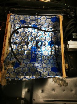

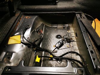

Hier kann man erahnen, was das Problem mit dem dicht bekommen auf der Wagenaußenseite ist: Der Träger ist nicht durchgezogen:

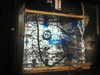

Die andere Seite ist zu:
Das ist der Seitenaufpallsensor für die Auslösung des Airbags im Sitz.
Beim Sharan mit Standheizung ist die kleine 2. Batterie unter dem Beifahrersitz verbaut. der hat dann hier aber ein anderes Blech. Geht etwas tiefer.

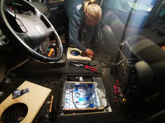

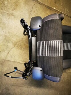

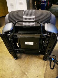

Es geht hier langsam, aber dafür stetig voran. Subs Gehäuse sind fertig, ein Sub auch schon drin, Endstufen sind unter den Sitzen verbaut und provisorisch verkabelt. Fehlt nur noch die Aufnahme für die MT/HT-Eier und das Ankabeln selbiger + des zweiten Subs.
Seitenwände angepasst, eingespachtelt und etwas beruhigt. Das bin übrigens nicht ich..
Sitz auf "Eton" umgelabelt...
Passt da wirklich perfekt runter:

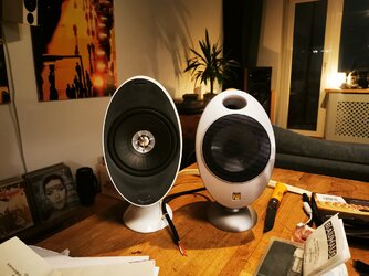

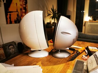

Inzwischen hatte ich Zeit, mich näher mit den KEF Eiern zu beschäftigen und bin drauf gekommen, dass es nach der 2001 eine 3001 und davon eine SE Version gab, die angeblich der großen Blade von KEF als Entwicklungs-Plattform gedient hat und daher reichlich over-engineered sein soll. Tatsächlich gibt es bei der 3001 die Mittelton-Membran mit den Versteifungen und bei der 3001 SE das bis heute wohl kaum veränderte Tangerine Waveguide. Die Box ist nun auch geschlossen und es wird ihr überall eine verblüffende Pegelfestigkeit bei Tiefgang bis 90 Hz nachgesagt.

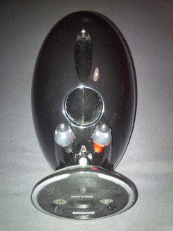

bis jetzt war ich der Meinung, dass die KEF HTS3001SE auf der Rückseite einen BR-Port haben. Im Anhang befinden sich die beiden Fotos, die ich soeben mit dem Handy geknipst habe. Jedenfalls schaut's für mich aus wie ein BR-Rohr.
Zum Glück ist mir der einprägsame Titel eines sehr ausführlichen Tests wieder eingefallen: "I cracked the egg."
Die Original-Website ist nicht mehr verfügbar, aber es gibt eine Kopie bei Archive.org:
Dort befindet sich auch ein Foto, auf dem der Treiber neben einem 12MU steht.
Allerdings habe ich so meine Zweifel, dass man die Eier als solche im Innenraum Crash-sicher befestigen kann. Meine Küchenwaage zeigt 2kg pro Ei an. Vielleicht wenn man beide Befestigungspunkte verwendet..?
Auf dem ersten Foto sieht man, dass der Standfuß unten befesigt ist. Oberhalb des mutmaßlichen BR-Ports gibt es noch eine weitere Aufnahme, welche für Wandmontagen genutzt wird, wenn ich mich recht erinnere.
Alles Gute, Kim..

Das sieht in der Tat nach BR aus, da gebe ich Dir Recht. Witzig...
Tausend Dank für das Auffinden des Threads, ich war schon traurig, dass es den nicht mehr gibt. Zieh ich mir jetzt mal rein.. :)
Sehr aufschlussreich. Es ist in dem zweiten Paper, in dem die Fertigbox untersucht wird, angegeben, dass es scheinbar zwei Optionen gibt, BR und GG. Evtl. kamen die mit Stöpsel?
Bei 90 Hz kommt da noch gar nix, erst ab 150... Gut, das mag im Auto anders aussehen..
Dann sieht mir das Gehäuse nach Plastik aus, die 2001, die ich ja auch habe, sind Alu. Soviel zum Thema over-engineered ohne Rotstift... Oder ist das doch Metall, ich frage mich, wie da zwei kg zustande kommen sollen, bei Plaste?
Der Treiber ist auch aus Kunstsoff, ebenso die Membran, wobei das beides nicht zwingend schlecht sein muss. Nun bin ich umso gespannter auf die Dinger. Evtl. passt ja der 3001er Treiber ins 2001er Ei, mal sehen..

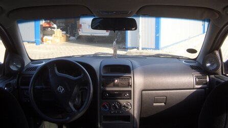

Das mit der Besfestigung beschäftigt mich auch seit einer Weile. Mein Plan bisher ist es, das vorhandene Gitter im Armaturenbrett durch Holz zu ersetzen und durch die Aussparung für den dort hinter verbauten Hochtöner Schichtholz hinter das Armaturenbrett zu kleben. Dann sollte man das oben draufliegebde Holz mit mindestens zwei Schrauben fest mit dem Holz hinter dem Armaturenbrett verschrauben können. Dazu noch eine Klammer und dann sollte das stabil sein. Dann habe ich vor, die Eier an den originalen Befestigungspunkten anzuschrauben und die Drehmechanik durch die Holzplatte zu führen und nach Positionierung festzuspachteln. Da zwei Kabel in das Gehäuse gehen werden, werde ich diese als Safety nutzen und sie auch irgendwo richtig fest fixieren.
Schnelle Lieferung! Die 3001er sind noch Mal merklich größer, als die 2001er. Ich bezweifle, dass die Plug and Play passen. Macht aber nix, dann Verbau ich erst Mal die 2001 und denk mir was aus..
Klingen tun sie OOB passiv erst Mal nicht verkehrt. Zwar völlig Basslos aber sie können Hana sehr zufriedenstellend auflösen, daran scheitern schon viele. 😃
P.S. sind übrigens doch Metallgehäuse.
