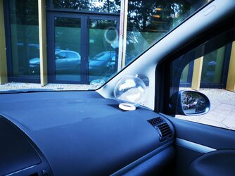

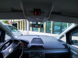

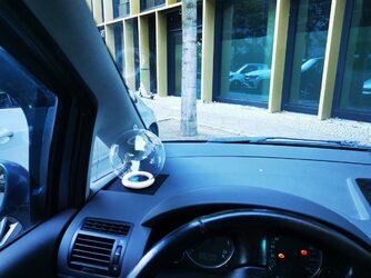

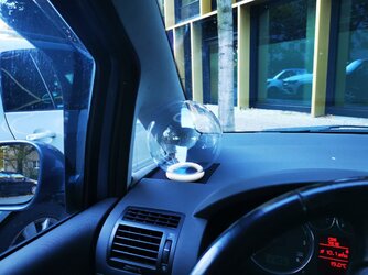

Ich hab mal ein paar Bilder gemacht, was so gehen könnte...

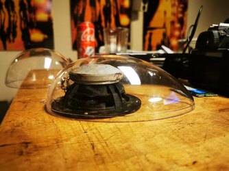

12 cm Kugeln:
14 cm Kugeln:
Eier (da passen ein 10F und ein HT rein/rauf:
...hat alles so seine Vor- und Nachteile:
- Die Eier kämen am weitesten weg, das ist ein ziemlicher Punkt, dafür passt eben nur ein kleinerer Treiber rein. Volumen netto: 450 ml.
- Die 12 cm Kugeln würden noch OK aussehen, in schwarz und natürlich ein gutes Stück versenkt. Volumen netto: 820 ml
- Die 14 cm Kugeln wäre nicht einfach unterzubringen, optisch, würden aber erfreuliche 1,2 l bringen.
Evtl. habe ich unter den Original Einbauöffnungen noch etwas Platz nach unten, so dass ich noch etwas Volumen unten an so eine Kugel anflanschen kann, in der Form einer Säule unterhalb der Kugel. Das wäre gut, denn dann würde es noch mal mehr Volumen werden und ich hätte auch gleich einen Dreh-Sockel zur Ausrichtung.
Hier mal zum Größenvergleich ein ausrangierter 10F im Ei:
Die Position der Eier finde ich gar nicht gut.
Da hast du fast nur Reflektionen.
Der 10f klirrt unter 250Hz sehr stark. So eine hohe Trennung passt nicht ins Konzept.

Jetzt mal ohne Witz, Platz ist ja da und wenn Kugeln in Betracht kommen, warum nicht wirklich mal die S-150 von Reckhorn testen?
Die kosten als Paar weniger als ein 10F
Viele Grüße Micha :beer:
Stimmt, evtl. kann man das Gehäuse auch einfach benutzen. Ich werde Mal ein paar bestellen. Danke für die Idee.
Ich würde mal Kandidaten sammeln wollen und bei Gelegenheit WinISD bemühen.
Eben, das würde ich auch vorschlagen. Da kannst du inkl. Filter (Frequenzweiche/EQ) simulieren und bekommst auch mehr raus als nur den Frequenzgang.

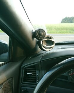

Ich habe auch Kugelgehäuse aus Alu, die sind einfach an die A-Säule geschraubt. Aber halt auch viel kleiner, MP70.3 und MP25.3. Ich hatte ca. 0,2 l für das Mitteltönergehäuse ausgerechnet.
Ich weiß halt nicht was der TÜV sagt wenn die Dreiecksfenster komplett zu sind...
Ich habe mein TÜVler gefragt, ihm ist sowas komplett egal. Solang er nicht merkt das du eine massive Sichteinschränkung hast, kannst du machen was du willst. Wie groß die Einschränkung sein darf ist von TÜVler zu TÜVler unterschiedlich. Kollege hat 16ner!!! als MT direkt ausgerichtet in der A-Säule und ja die stören und schränken deine Sicht ein.
1x TÜV ... er musste sie ausbauen... 2er TÜV erst vorkurzem -> absolut kein Problem hat ihn nicht interessiert.
Im schlimmsten Fall einfach zum TÜV machen ausbauen. Wenn du ein TÜV Prüfer erwischst der da kein Bock drauf hat, der wird dir dann schon sagen das du es ausbauen musst.
Dann baust du es aus und nach dem TÜV wieder ein. Ihr macht euch viel zu viele Sorgen um solche dinge :D Innenraum ist dem TÜV eh meistens komplett egal..
Da gibts auch immer wieder Tricks, einfach mal bei Autohäusern/Werkstätten vorbei fahren und fragen ob bei denen ein TÜVler kommt der einiges lockerer sieht.
Wenn ihr mein Auto sehen würdest, würde ihr die Hände über dem Kopf zusammen schlagen und ich habe auch keine Probleme TÜV zu bekommen.
Bei mir kannste schlecht Lenken, nicht nach hinten schauen, ich habe haufenweiße Stahl im Auto & ich bin massiv über meiner Zuladung.

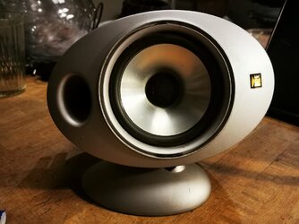

WENN 4" coax, dann die aus den Kef hts 2001 Eiern!
Erwiesenermaßen seeehr gut :)
Soweit ich weiß auch mit neo hinten dran.
Wahrscheinlich kannste die kef eier direkt verbauen wie sie sind :D
Die sind ja perfekt, die kannte ich nicht. KEF UniQ habe ich aber einige gehört und sehr abständig gefunden, vor allem haben die das mit der Abstrahlung gut hinbekommen.
Ich habe zwei bei Kleinanzeigen um die Ecke für 30 Euro gefunden, wenn die noch da sind hol ich die direkt die Tage ab. Das würde mir seh gut passen, wenn die taugen würden, da ich davon evtl auch zwei für die Passagiere hinten unterbringen könnte, zum Zuschalten mit eigener Lautstärkeregelung.

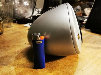

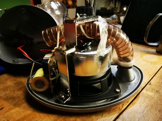

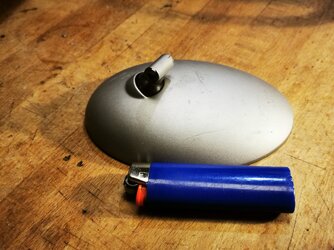

Abgeholt. 30 €.

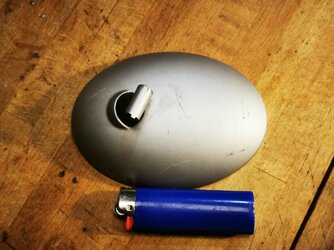

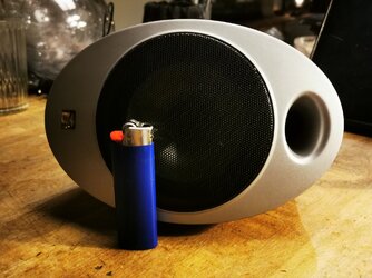

Gerät mit Größenvergleich

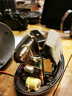

Gerät nackt
Eye of the Tiger
Gerät von Seite
Gartenschlauch-Bassreflex-Humor und Weichen-Humor
Lautsprecherhalter, sieht aus wie extra für Fuzzis gemacht
Top! Ich habe sie mal zur Passprobe in's Auto gelegt: Beste Position, auf der sie überhaupt nicht stören und sogar unauffällig, weil gut integriert aussehen, ist die über den Original-Aufnahmen, eingedreht auf Mitte zwischen den Sitzen, ganz außen, so dass eine Kante in das Dreiecks-Fenster ragt. Also einfach perfekt. Dadurch kann ich sie mit etwas Glück mit den ebenso für den Zweck perfekten Lautsprecherfüßen, die man bombenfest anziehen kann, in die Vertiefung der Original-Aufnahmen stellen und die Abdeckung so modifizieren, dass die Eier ein Stück versenkt lagern. Mit noch mehr Glück kann ich die Füße auch irgendwo mit Metall verschrauben. Die Dinger sind aus Als-Druckguss und wiegen ordentlich. Bilder gibts davon leider erst mal keine, weil es jetzt schon dunkel ist, wenn ich von der Arbeit komme. Reiche ich aber nach...
Vielen Dank an der Stelle noch Mal an Eric/Modder für den großartigen Tip! Das Problem Gehäuse ist damit vom Tisch und so was von gut gelöst, wie ich es selber niemals hätte hinbekommen können! Mit der Kombi aus Koax und Gehäuse sollte da richtig was gehen, speziell im Hinblick darauf, dass den kleinen schon im Passiv-Betrieb mit der Weiche wirklich guter Klang nachgesagt wird. Das kann also sauber aktiviert nicht richtig daneben gehen.
