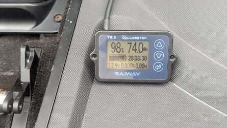

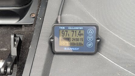

Ich glaube das gabs da tatsächlich noch nicht...dann hat er auch noch keinen Mess-Shunt am Minuspol der Batterie.Das ist ein Sharan 1 TDI, letzes Baujahr, also 2010
Den einzigen Shunt, den es da gibt, habe ich gestern eingebaut. Ladespannung hab ich auf der Heimfahrt gestern gelegentlich drauf geguckt und die lag zwischen 14,2 und 14,4 V, Tendenz würde ich sagen Richtung 14,2.Ich glaube das gabs da tatsächlich noch nicht...dann hat er auch noch keinen Mess-Shunt am Minuspol der Batterie.
Aber kannst ja trotzdem mal schauen was die Ladespannung während der Fahrt macht.
