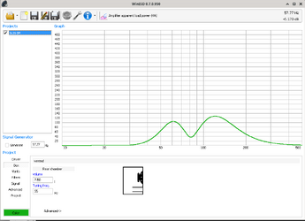

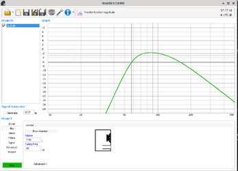

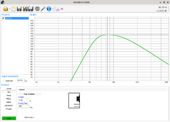

Ich guck mir hier gerade die TMT mal mit WinISD an.
Ich habe 100 W / Kanal, Spitze evtl. nen Tick mehr. Wenn ich das höher abstimme, geht die Auslenkung des Tieftöners untenrum leicht nach oben, es gibt aber in jedem Fall reichlich Reserven, der Peak ist (angeblich) eh bei 100 Hz. Immer, wenn ich mal unter den Sitz fasse, machen die eh schon merkwürdig wenig Hub, finde ich, auch wenn es schon wirklich laut ist. Da würde also noch einiges gehen, ich kenne die Hubfähigkeit von den Dingern ganz ohne Sub, die können in etwa das Doppelte, von dem, was sie aktuell machen. Wenn ich die jetzt noch höher trenne ... au weia ... aber dann würden die sich eigentlich auch über mehr Leistung freuen, aber egal, es ist bereits RICHTIG laut.
55 Hz sieht noch ausgewogen aus (Filter sind schon drauf):
Simulation hin oder her, man sieht schon ganz gut, dass die Dinger praktisch zu jeder Zeit entspannt spielen. Hört man auch, das ist richtig locker vom Hocker.

Die ESX bekommt das ja laut genug. Vorteil einer höheren Trennung ist in dem Zusammenhang dann natürlich, dass die Bandbreite der TMTs auf der Zielkurve noch etwas weiter Richtung des leiseren Bereichs rutscht, was dort ein paar dB sparen und somit mehr Maximalpegel bringen würde. Ist in Anbetracht der aktuell erreichbaren Lautstärke aber nebensächlich.
