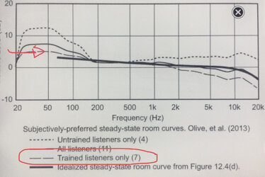

Die Zielkurve hat das Tool vorgegeben. Muss mal schauen ob ich die verändern kann.
Du bist an die fetten peaks schon gewohnt, deshalb kommt dir das korrigierte zu dünn und unausgewogen.
Das merke ich bei allen, bei denen ich es einstelle, dass der erste Eindruck für das Korrigierte zuerst etwas zweifelhaft ist. Erst mit der Zeit merken sie, dass sie dann die restlichen Bereiche besser hören, weil sie nicht mehr durch die Peaks maskiert werden.
Ich bin beeindruckt, dass Du das Loch herausgehört hast. Die meisten merken es nicht (obwohl geschätzt 80% der Räume das Problem hat) und wissen nicht mal, was ihnen entgeht. Hier nur ein Beispiel
BTW. Ich glaube nicht, dass Du die Target Curve in dem Wiim verändern kannst.
Deshalb habe ich empfohlen (falls Du REW beherrschst) die Korrekturen selbst i REW, passend zu Deinen klanglichen Präferenzen (mit Deinem Target) zu erstellen und dann in den Wiim einzutragen.

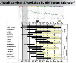

Geil, das sieht ja so aus, als ob das Loch da nicht so schlimm wäre, evtl. leidet die Bassgitarre/der Bass (Instrument) ein wenig.
Schlagzeug kennen die erst gar nicht. Damit ist die Grafik für einen riesigen Teil der Musikproduktionen irreführend. Liest sich ein wenig wie "unter 50 Hz braucht's nur bei Orgel und Elektronischer Musik". Sehe ich anders, ganz anders. Es soll sogar Leute geben, die Filme zu Hause gucken!
Wer veröffentlicht so was? - Unbrauchbar und irreführend, würde ich sagen.
