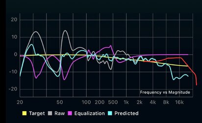

Ich habe gerade entdeckt, dass mein WIIM ein Roomfit hat. Da kam nun folgendes raus (ohne Subwoofer getestet):
Die Messung habe ich am Hörplatz gemacht und die Moden werden…, angezeigt. Weshalb das? Demnach müsste ich am Hörplatz viel zu viel Bass hören? 🤔
Wenn sie da sind, warum sollten sie nicht angezeigt werden?
Und ja, +12dB sollte man hören
Der Peak bei 60 und das Loch bei 45 nimmst Du /unter Umständen/ als ausgewogen war. Den Peak um die 30 Hz herum wirst Du vermutlich nur mit entsprechendem Material (Kino, Elektronik) als deutlich störend wahrnehmen. Wobei der Peak bei 60 einem eigentlich auffallen sollte.
Ab 50 Hz sieht es nach der Korrektur gut aus.
Gegen das Loch zwischen 40 und 50 Hz kann der DSP auch nichts ausrichten.
Du betrachtest aber wirklich nur den einen Punkt im Raum. Etwas versetzt, wird die Messung ganz anders aussehen.

Mir wäre (für meine alte Ohren) der starke Höhenabfall ab 8kHz zu viel. Deshalb würde ich mir entweder ein oder zwei PEQs dazu schalten und das Ende leicht anheben, oder gleich eine angepasste, bevorzugte Zielkurve nehmen und die Korrektur/PEQs selbst in REW berechnen.
Und das individuell/getrennt ️ für das linke und rechte Kanal. Das wäre in dem Fall deutlich besser, da die Aufstellung des Sitzplatzes und der Lautsprecher in dem Raum asymmetrisch sind und die Messungen L/R unterschiedlich ausfallen
