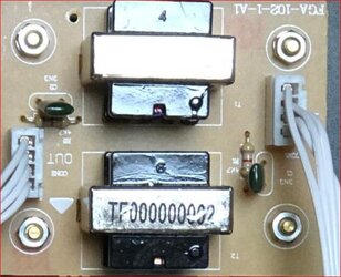

Klar kann man galvanische Trennung über eine optische Strecke machen, aber die periphere, erforderliche Elektronik dafür macht den Klang "nicht besser".
Ohne jetzt Recherche treiben zu wollen, bin ich sicher, dass es galv. Trennübertrager gibt, die mit den richtigen Anschlussimpedanzen sehr lineare Frequenzgänge haben und auch nicht signifikant Verzerrungen produzieren, so lange man sie nicht mit zu hohem Pegel in magn. Sättigung treibt.
Aus dem PA-Bereich fallen mir da gute Übertrager von NEUTRIK ein - glatter F-Gang und pegelfest...
Optokoppler sind von Haus aus sehr nichtlinear. Die taugen alleine nicht um analoge Signale zu übertragen. Es gibt optische Trennverstärker für Analogsignale, die über eine interne Gegenkopplung linearisiert sind, allerdings auch nicht perfekt und teuer.
Ad und da-wandeln geht, macht auch eine optische Strecke dazwischen einfacher. Aber auch hier gibt's immer Einbußen wie zusätzliches Rauschen und Klirr.
Trafos sind simpel und gut, wenn sie vernünftig gebaut sind.
Für kleine Potentialdifferenzen würde sich aber auch ein sauber ausgelegter Differenzverstärker eignen, der is immer noch billig und dürfte von der performance her schwer zu toppen sein.

"Palmer PLI-05" funktioniert m.W. mit linearem Frequenzgang.
Wenn selber bauen willst, kannst den Neutrik "NTE-1" nehmen.
Wenn du was richtig feines bauen willst, dann nimm den Neutrik "NTL-1" - der ist teuer, aber auch in hochwertiger Studio-Elektronik verbaut.
Leider ist er nicht so ganz pegelfest - wenn die Endstufen ausreichend empfindlich sind, ist das aber kein Problem.
Die Linearität ist natürlich von den angeschlossenen Impedanzen abhängig, ggf. müsste mit externer Beschaltung diese kompensiert werden.

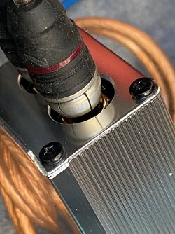

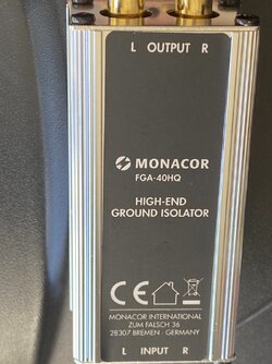

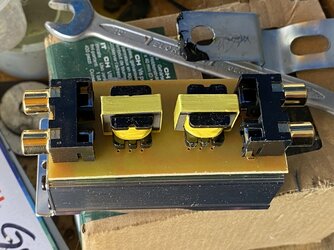

Ich habe jetzt mal für einen ersten Test mit einen einfachen 15 Euro Monacor Masse Trennfilter bekommen.

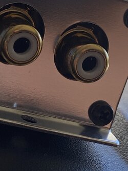

Erst mal keine Verbesserung, weil tolle Produktqualität. Der Cinch ist so außermittig das die Außenleiter am Cinch Kontakt mit dem Gehäuse haben.
Diesen Mangel habe ich aber auch schon bei vielen dieser Filter in Berichten gelesen.
Nach großzügigen Aufbohren ist der Kontakt über das Gehäuse dann weg, auch weg die Störungen.
Also wirklich komplett weg.
Also wirklich Totenstille. Komplett, weg, nichts mehr zu hören.
Macht also Sinn jetzt etwas mit den besseren Filtern rumzuspielen.

Das einfache MONACOR-Ding habe ich auch in der Grabbelkiste - zum Fehlersuchen ideal. Das ist eher was für die billigen, schwachen Cinch-Stecker - die kräftigen Spannzangen-Cinch reißen fast die Buchsen von der Platine :ugly: und dank Fertigungstoleranzen gibts die erwähnte Kurzschlussgefahr mit dem Gehäuse.
Für die Verbindung vom Mischpult zum Drive-/Amprack nutze ich beim PA-Setup prophylaktisch eine "FGA-202". Selbst mit den lausigsten Notebook/Netzteil-Kombis von verschiedenen DJs wurde die Brummschleife damit sicher unterbunden...
