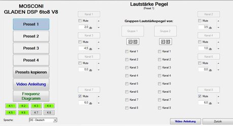

Was geschieht genau, wenn man die Dezibel beim Pegel auf den jeweiligen Kanälen erhöht?
Und hat das iwelche Nachteile?
Gruß Tobias
Wenn der Ausgangspegelsteller des jeweiligen kanals auf 0dB steht, dann hast Du 4V Vorverstärkerspannung.
Beim 6to8 V8 kannst bis +6dB gehen um max. 8Volt Vorverstärkerspannung am Ausgang zu bekommen.
Beim 6to8 V8 kannst bedenkenlos bis +6dB gehen
Ob Deine Endstufen allerdings auch mit der höheren Vorverstärkerspannung umgehen können ist hingegen eine andere Geschichte
Das funktioniert aber nur, wenn ich ansonsten im DSP runterregel? Irgendwo sind doch auch innerhalb des DSP grenzen der Verstärkung gesetzt?
