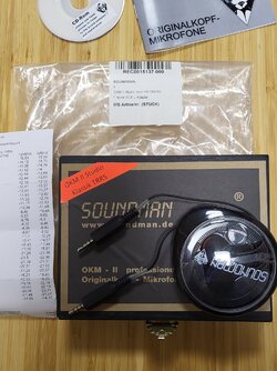

Weil meine Neugier und Probier- / Lern-Wille doch gewonnen haben habe ich beim Music-Store ein „OKM 2 Studio“ bestellt. Das Angebot war ziemlich unstimmig: Der Text sprach von einem Studio solo mit TRRRS Stecker und dass ein Soundman Splitter Adapter nötig wäre. Auf den Bildern sah man einen TRS Stecker. Und Studio ohne „Klassik“ oder „Rock“ gibt es laut Soundman gar nicht. Auch der Preis war eigentlich zu günstig für eine selektierte Studio-Version. War also gespannt was kommt…
Gekommen ist eben ein Sammelsurium: Laut Tüte ein Studio solo TRRRS. Laut Kiste ein Studio Klassik TRRS. Und real mit zwei einzelnen TRRS Steckern. Die wissen das also selber nicht.
Leider kann ich die einzelnen Stecker so erst mal nicht an den analogen Eingang des Mosconi anschließen. Das ist aber mein Plan. :cautious: Der angebende Soundman Splitter Adapter auf der Homepage passt schon gar nicht, weil „verkehrt herum“.
Also werde nachher mal probieren, ob die Rode AI Karte mit den zwei unterschiedlichen Steckern klar kommt und daraus ein Stereo Signal macht? Die Karte wollte ich eigentlich nicht verwenden und nur das ECM 8000 über USB anschliessen.
Besonders spannend finde ich jedoch, dass die Studio Version mit einem Zettel der gemessenen Werte geliefert wird! Daraus müsst man ja eine txt-Korrekturdatei basteln können und hätte den Zielkonflikt der fehlenden Genauigkeit ein Stück weit aus der Welt.
…es bleibt spannend für mich…

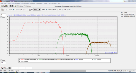

Mitch Barnet beschreibt hier sehr schön, wie das geht und was da passiert.
Hier mal ein Bild aus dem Link von einer Messung (ohne jegliche Glättung):
Das ist allerdings sehr nah an den Treibern gemessen. Man müsste halt mal gucken, wie das in einer für so eine Idee brauchbaren Entfernung aussieht, ein bis zwei Meter vielleicht? Ich könnte mir aber vorstellen, dass man draußen was hinkriegen könnte. Ansonsten würde nur ein Reflexionsarmer Raum helfen, aber es ist ein ziemlicher Aufriss, den zu buchen. Die Leute, die einen hier in Berlin bei der TU betreiben, sehe ich sogar regelmäßig beruflich, aber wie gesagt, artet so was dann leider schnell aus, was die Zeit und den Aufwand angeht.
Ich werd' die aber einfach mal anhauen, denn evtl. haben die ja ein fix und fertige Referenz griffbereit. Dann wäre es einfach ein kurzer Besuch.
